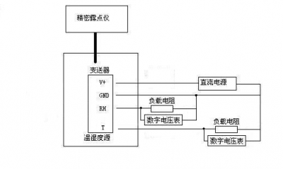

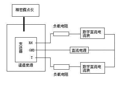

遇到一种HMW40系列经济型温湿度测量变送器,不知道如何接线和测试,请老师们指点?
谢谢。
盒子上写着:
OUTPUT SCALING
RH:0.....100%——4.....20mA
T:-5......+55度——4.....20mA
可是不知道怎么如何接线和测试!
LLLWWW 发表于 2010-3-20 10:38:32 | 显示全部楼层
应该就是有2路4~20mA ,至于是2路独立两线制的,还是混合6线制的,看端子猜?呵呵
leoshou 发表于 2010-3-21 20:33:21 | 显示全部楼层
leoshou 发表于 2010-3-21 20:35:18 | 显示全部楼层
leoshou 发表于 2010-3-21 20:36:33 | 显示全部楼层
接线就这样,测试有问题的话再提吧

同种信号源的话完全可以参照接线方式的
