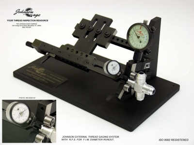

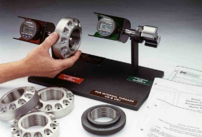

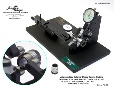

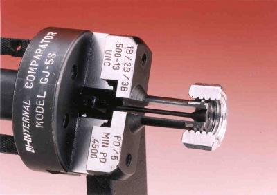

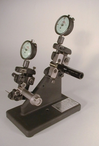

美国Johnson Gage公司是精密螺纹测量仪器专业制造厂家,建立于1949年,已有60年历史
拥有25项螺纹检测方面的专利
是美国国家螺纹标准协议会员
产品覆盖机械制造各个行业,为汽车摩托车、航空、航天、兵器、石油、冶金化工等行业设计制作了大量的多品种螺纹通用和专用测量仪器。
主要特点:
目前,国内螺纹检验大多采用螺纹极限量规(螺纹通规和螺纹止规)来控制螺纹几何尺寸。但是,通止规法的缺点是,不能准确的判断中径的质量,不能知道螺纹的真实误差,而Johnson Gage采用指示表或数显表可以直接测量出螺纹中径和作用中径等尺寸形状参数的大小。同时测量螺纹本身的形状,如螺纹的大径,小径,圆度,锥度, 螺距,牙形半角。同时还可以检测与螺纹基准有关的其它特征的几何参数,如同轴度、跳动、端面垂直度等。Johnson Gage公司可以根据用户的不同需求,设计制造专用的螺纹零件测量仪器。可以用于生产现场的螺纹尺寸快速测量。
完全取代通止规的检测,有效的控制关键的螺纹配合
直接读出中径值,间接分析出螺距和牙形半角误差
可实现以螺纹为基准,相对其他元素的跳动,圆度和垂直度
特大螺纹和特小螺纹
可测量深孔内的螺纹
可通过数显表采集数据,输入计算机,进行数据统计分析并打印存档
可测锥螺纹
可测丝杠螺纹(T形螺纹)
快速,批量测量,价格合理
Johnson Gage螺纹量仪参数
外螺纹范围:1 mm或更小 to 500 mm
分辨率:1 µm
内螺纹测量范围:4.5 mm to 500 mm
分辨率:1 µm
测量精度 4级,5级,6级中级螺纹
如有兴趣了解,请加QQ117878061索取详细资料
0512-68026212
13616277578 毛胜银
MAHRSUZHOU 发表于 2010-3-23 14:09:43 | 显示全部楼层
在北京和广州见过有人在代理这个,是属于螺纹零件专用检具吧。
上面的机械表和数显表都是美国Mahr Federal生产的。
是做比较测量的吧,是不是都要另外配标准螺纹规的?

    我们是中国总代理。是螺纹零件专用检具。现在数显表都用三丰的,机械表是马尔!
属于比较测量!不同螺距需要配不同的标准件,本体分为可调式和固定式,根据产品产量选择。
