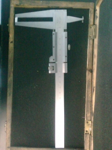

请教这种长爪内测卡尺该如何检测?用标准环规?
还是量块和附件配合?找不到相关标准,求助。

用量块组合配件也可以,或者使用千分尺

这种异形卡尺的校验,目前还是参考通用卡尺的检定规程。

用量块组合配件

用千分尺作标准,调到相应尺寸,在卡尺上读出示值误差.

用万能工具显微镜测量!

可以用量块和组件,将量块凹凸有序的夹在专用夹具上,类似于内沟槽卡尺的检法,规程就参照通用卡尺的规程也可以参照出厂指标

千分尺,配合量块

这一款长量爪的应该是用千分尺测长爪的地方

我感觉还是标准环规来检比较好
