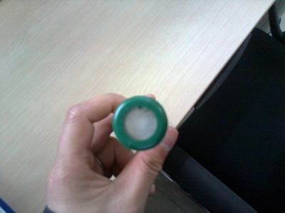

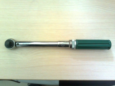

[扭矩] 请问这个世达扭矩扳手校验孔在什么地方?
wangshufei 发表于 2010-3-28 10:04:41 | 显示全部楼层 |阅读模式
请问此扭矩扳手校验孔在什么地方?谢谢
娱乐化 发表于 2010-3-28 12:19:35 | 显示全部楼层
好像没有调整孔
超差的我们一般都是出实测数据或退件
吉利阿友 发表于 2010-3-28 21:11:35 | 显示全部楼层
拆开尾部盖板,发现一六角螺栓,再拆下这个螺栓,取下调整手柄(套有绿色橡胶层),然后会发现一个长长的螺杆及螺杆上的螺母。
    到此就可以调整了。
    注意,长螺杆旋进或旋出,是用来调整扭矩值(相当于调校)的。
    而螺杆上的螺母,是用来限制调整手柄的压离线的。
    两者结合,即可完美实现对此类板子的调校。

上帝 发表于 2010-3-30 09:43:46 | 显示全部楼层
绿色手柄底部翘开铝片,松开六角螺母,再用调整六角螺丝即可
 楼主| wangshufei 发表于 2010-3-30 11:12:32 | 显示全部楼层
回复 5# 上帝
    翘不开哦
上帝 发表于 2010-3-30 11:36:07 | 显示全部楼层
绿色橡胶皮可以翻开,用一字螺丝刀撬
