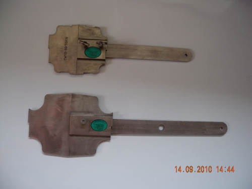

世纪先生 发表于 2011-1-15 11:02:03 | 显示全部楼层
回复 15# 吉利阿友
哈哈你好谢谢你的关注,我们的自制检具就是一些样板或样板尺一类的。
样板尺
样板尺
 楼主| 吉利阿友 发表于 2011-1-15 19:24:16 | 显示全部楼层
呵呵,我们的自制检具,有个检具周期检定表的,由技术部门出,并给定初始检定堪,再下发到我们计量室,我们计量室依据要求周期检定,并纳入正常的计量器具管理程序。  你想分类重点管理,是好想法,但作为计量,如果审核,所有的测量设备(包括检具)都是我们应该关注的。我们可以保证自己专业,但不能保证审核人员专业。
