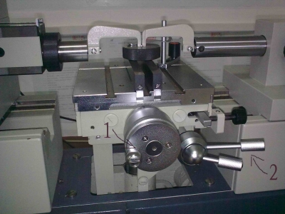

测长仪找转折点,是不是先调图中1的前后找到最大点,然后调图中2的摆动找到最小点?
但是找图中2的摆动永远找不到最小点的,一直摆动手柄,数字一直高,往下也是一直小。求助。

环规太小了?

图示应该是贵阳新天的产品。
1、你调整扳手2,将工作台平面与测量轴线调水平后,再将环规装夹扎实点试试,看还有没有这样的情况发生?
2、还有一种可能是,装夹环规时,其右边工作面与右边的测钩距离不够,导到调整时两者发生干涉了。从而发生你所说的情况(个人认为这点可能性要高些)。

看仪器应该是JD25-C测长仪吧,微电脑处理一般不会出现此类情况(有提示找转折点方法,具体看说明书),看你的照片尾座上使用的附件是测量外尺寸用的;估计是你在装夹时右边留有的间隙不够。

回复 4# iamyss
    是测量内尺寸的内测钩。

测环规的时候找到最大值,塞规找到最小值,我们用的仪器不一样,所以按钮都不知道了

    请再看看仪器说明书,你使用的尾管那是测量外尺寸用的,内尺寸比这短,前面细后面粗。

调1找最大拐点

首先使用小测量钩测量内尺寸应该更换测量内尺寸专用尾杆。如果按照正确转折点还是很容易找到的,动作一定要轻,一定要慢,

把工作板调至水平,再把环规夹好,在你面向的方向前后移动工作台找拐点,不需要再调水平找拐点了!
本人猜你的1是调拐点的,2是调工作台水平的.

    1.看你的标准环规与工作台是不是没有固定好。
    2.基座有没有锁紧,是不是使用与测沟匹配的测杆(这也有影响的哦)

分析应该是装夹的不牢固,我们在测量时也遇到过这个问题,装夹的夹紧点只有一个时,找转折点时会发生转动,最好有两个固定点.

    是不是要换尾管?

    尾管应换小测沟专用尾管

左右位置不对称,有可能只有一个测勾出接触上了。

更换小测钩,或者检查工作台是否太重了。

恩 用的测长仪是贵阳新天的吧  小测钩得用专用的尾管,在者是不是环规没有夹紧?
