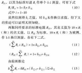

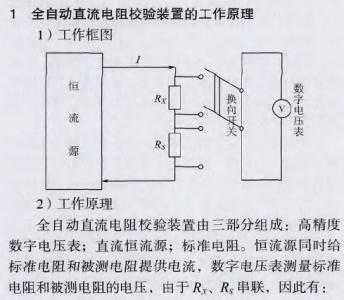

0引言随着计算机技术的应用,在直流电阻测试领域,除用传统的电桥测量外,越来越多地使用自动直流电阻校验装置来实现对电阻的准确测量。对电桥的溯源通常是用元件法或整体法来实现,而自动直流电阻校验装置由于自身的结构原理,无法用元件法或整体法,因此其溯源问题日益受到重视。本文在工作实践的基础上提供一种全自动直流电阻校验装置的校准方法,供读者参考。[第一段]

lymex 发表于 2010-4-5 10:01:36 | 显示全部楼层
质疑1,(10)式中的仪器误差“δ仪”,是怎么累加成为(11)式中的“δΣ仪”的?
质疑2,从(12)式到(13)式,“δΣ仪”能够通过相减消去吗?
误差本身是没有符号的,例如误差10ppm,本意是±10ppm,因此两个±10ppm的误差相减,最坏的情况下是±20ppm,而不是0。
即便按照统计规律,误差的合成也要平方和再开方,这样也至少是±14ppm。
另一个角度看,这种测试方法,本质上是采用万用表做转移测试,难道不考虑万用表的非线性和转移特性?随便用个高位表就可以完全忽略万用表所带来的测量误差?
质疑3,测试中采用了过渡电阻箱,由此引入的过渡误差怎么没有出现?为什么没有给出测试/仪器的不确定度计算?
既然作者之一是上海兰斯汀仪表研究所,因此可以安全的去假设,用的过渡电阻是他们生产的BZ11,等级0.1%-0.02%:
http://www.raysting.com.cn/?p=3&a=view&c=1&r=20
而所谓的“全自动直流电阻校验装置”,就是他们的RT9608:
http://www.raysting.com.cn/?p=3&c=1&mdtp=3
