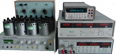

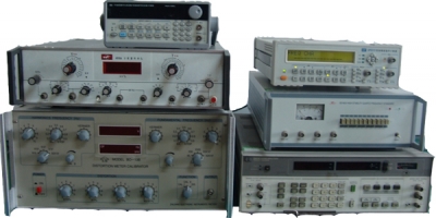

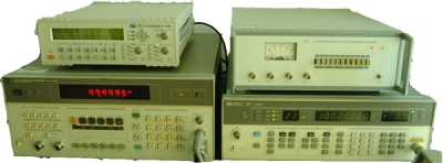

第一张左上是函数信号发生器,中间是示波器校准仪,下面是毫伏表检定装置,右边上面是频率计,中间不认识,下面是音频分析仪。第二章下面是测量接收机,右边是信号源。第三张左边后面是电阻箱,前面是标准电阻,下面是三用表校准仪,右边是六位半数表,中间是远方的功率表,下面是远方的功率源

第一张 左上AGILENT 33120A函数信号发生器 左中南锋NF4608/9示波器校准仪 左下 浙江电仪BO-13B失真仪检定装置 右上看不太清应该是FLUKE 或者日本产的频率计(再不就是国产的仿制品),右中 可能是测音频方面的仪器(信纳?) 右下 HP 8903B音频分析仪
第二张 左下HP8902A测量接收机 右下 HP 865XA系列信号发生器
第三张 左上 电阻箱(猜不出厂牌型号) 左中 国产BZ3系列标准电阻 左下 DO30三用表校验仪 右上AGILENT 34401A数字多用表 右中 远方电参数测量仪 右下 远方的功率源(没用过也没见过)

补充一下,第一张右边中间的应该是频标。其他的和楼上几位说的都差不多

    支持,图片中的仪器除了Bo 13B和34401A,其它的基本被我们N年前都淘汰了

右边第二个是失真度检定仪吧
frankzhanguestc 发表于 2010-5-25 16:22:44 | 显示全部楼层
回复 11# windsnowlw
    BO-13
一气疯发 发表于 2010-6-1 00:33:04 | 显示全部楼层
8657高频信号发生器,PM系列的频率计

8903B测失真比用带5331S选件的E444X频谱仪要好。现在有其他替代品?

12.jpg 分别是函数信号发生器、示波器校准仪、失真度测量仪检定装置、频率计、晶体阻抗计、信号源

8902. 8903 ,34401A ,标准电阻 ,国产的不认识
rockjen 发表于 2011-3-2 09:05:04 | 显示全部楼层
测量接收机,音频分析仪,数字多用表、

第三张  电阻箱  国产BZ3系列标准电阻
XF30A-1三用表校验仪     位半34401A数字多用表     远方电参数测量仪   功率源
