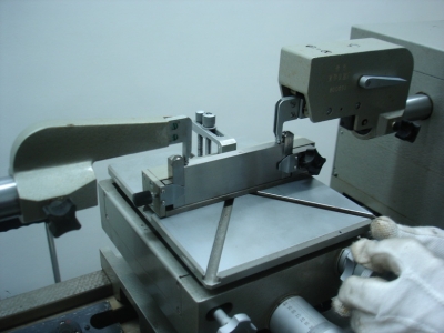

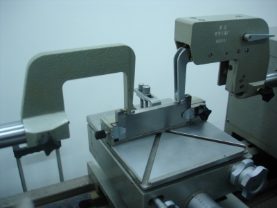

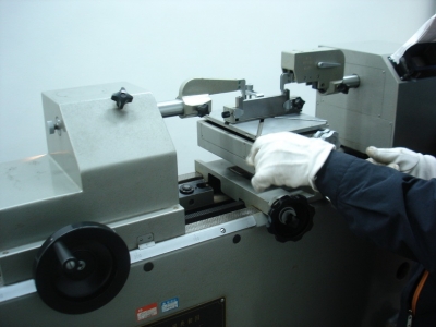

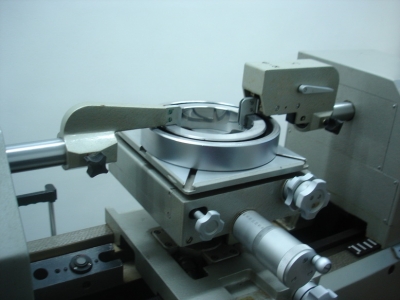

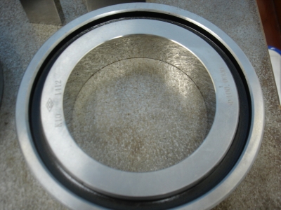

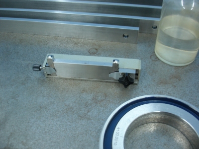

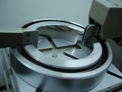

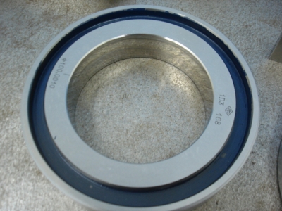

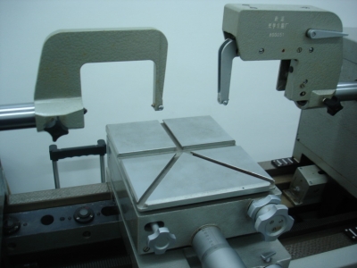

飘八零 发表于 2010-4-6 19:08:17 | 显示全部楼层 |阅读模式
1.安装侧头
2.根据环规选择量块,并装入夹具
3.量块上仪器
4.环规上仪器
shihongxing123 发表于 2010-4-8 20:23:13 | 显示全部楼层
我感觉用量块组起来做标准,标准是否标准,我知道量块精度高,但是量块组起来误差比较大的,我感觉还是用标准环规去检测产品,这个比用量块组精度高,此方法参考,目前国内都是用标准环规哦。

九江风云 发表于 2010-5-5 18:31:52 | 显示全部楼层
用标准环规更好,我们知道从理论上说,如果严格要求,标准与工件尺寸越接近测量准确度越高,实际上不可能有那么多标准环规。用量块测量没问题,准确度足以满足要求。

萧扬 发表于 2010-5-16 22:18:35 | 显示全部楼层
用量块应该说还是满足测量精度的,只是若测头磨损,测环规时因接触变化,可能会有较大误差。

呵呵 量块夹具精度没有预想的高

   版主,您好!我们现在也是用这种方法来测量光滑环规和卡规,但是最近发现测量卡规的时候误差偏大,会不会和组合量块的内尺寸夹具有关系呢?这样带来的误差能有多大?因为量块本身的精度没有问题,或者说用内尺寸夹具夹持量块时需要特别注意些什么呢?谢谢!
