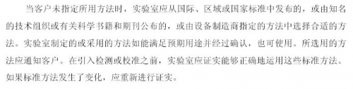

请问蓄电池充放电机的检测参考什么标准或规范啊?可不可以是产品技术说明书啊?

使用说明书很多只有技术指标,最好能找到产品的标准,国标行标企标等,上面会有产品的检测方法
shriew 发表于 2010-12-30 08:07:30 | 显示全部楼层
如果没有检定规程或检定规范,可以根据说明书自编校准规范执行。

CNAS 认可文件5.4.2,5.4.3,5.4.4有相关规定
