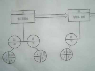

对于计量系统我的想法是有没有一个系统图,能显示出需要计量的要素,并对应上采用何种仪器或工具进行测量,以及其精度能达到多少。形成一个大图或表格。
吉利阿友 发表于 2010-4-7 15:12:26 | 显示全部楼层
有的。全名叫:计量管理网络图。很老的东东了,现在基本没人用了。
吉利阿友 发表于 2010-4-7 17:41:37 | 显示全部楼层
回复 1# jinyong_l

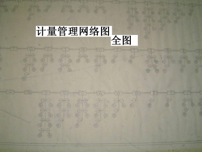

早些年我绘制的相关计量网络图。现在基本没用了。
绘制计量网络图工作量较大。主要是前期的一些基本资料,诸如工序信息、工艺信息、测量要素信息、量具信息及相关计量管理信息的收集工作,后期工作主要包括网络图的绘制及信息变更维护等等。
