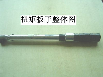

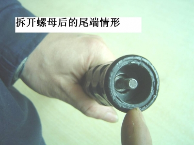

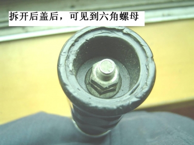

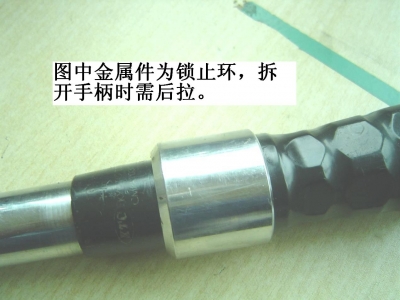

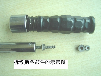

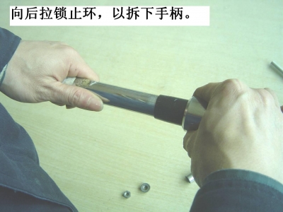

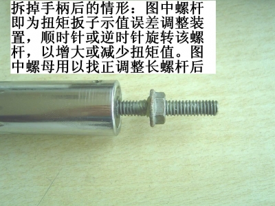

整个调整与拆装过程见图。

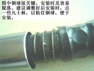

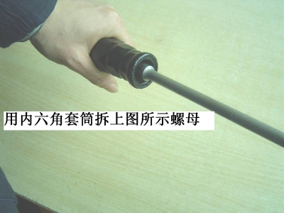

    要注意一点的是,此类扳子拆开容易,重装有一定难度,需要极大的耐心。因为调整图8中的长螺杆后,手柄位置相对于筒体会有或前或后的位移,从而造成读数机构的压线或离线。压线或离线太多,会影响扭矩值的设定。所以要对此进行调整。方法是调整图片8中的长螺杆上的六角螺母,调整方法是,长螺杆顺时针(即缩短了)此螺母需向后调整,反之向前调整。但有一个问题是,由于锁止装置有是严格的方位要求的(见图10筒体外圆面的长条槽,与手柄上的限位钢球),调整图8螺母后,其六个角不一定刚好与手柄上的内六角孔(见图6,可见此螺母与手柄的配合情形)对齐。因此,此部分操作是整个调整过程中工作量最大的部分。
     另外,调整长螺杆一次,你不一定能将误差一次性的调整到合格范围内,因此,需要对此款扳子进行多次的拆开调整再重新安装。这会极大的考验量修人员的耐心。如果没有耐心,请不要拆开调整。
      我只所以说此类扳子差,主要原因其误差调整的工作量较大,另外,稳定性也不也恭维。当然,这是仁者见仁智者见智的事情了。一家之言语,听者各取所需也。

hnmickey 发表于 2010-9-5 12:01:06 | 显示全部楼层
其实都不用拆开。
只要将后盖中的内六角螺母拆掉,根据误差转动手柄。比如,扳手设定的是100,标准器上测出是96,则将手柄转动96的位置,然后拧紧内六角螺母就可以了(当然,拧紧过程中示值会有一点变化)。
如果按楼主的方法,每次手柄对位很不方便。
 楼主| 吉利阿友 发表于 2010-9-5 20:06:35 | 显示全部楼层
回复 5# hnmickey
    理论是一回事。实践又是一回事。如果按你的调整方法,压线了你还是不得不拆开修?再说,这种扳子的示值误差调整,不是1加1等于2的问题,你100处调成了96,你能保证20处是好的?呵呵 。

hnmickey 发表于 2010-10-22 16:04:21 | 显示全部楼层
回复 6# 吉利阿友
怎么可能压线呢?你是按标准格数退下来的,拧上去当然也正好对齐线的,除非原来的就压线。至于精度的问题,就是一个工作经验了,选择一个合适的点来操作就行了。这种方法只能解决整体偏大或偏小的问题,前后变化不一致的,特殊是正负完全相反的,这样调根本修不好。
 楼主| 吉利阿友 发表于 2010-10-22 19:00:53 | 显示全部楼层
回复 14# hnmickey
      不多说。你按的方法找把扳子做个试验,修修看。就算是你说整体偏大或偏小的情形,也不一定解决的了。
      还是一句话,调螺杆,对零位。
