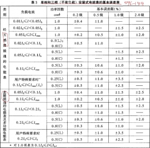

如何理解经互感器接通的电能表与直接接通的电能表区别?检定时有何区别?

    呵呵,最后两句话不对啊,绝对没有连互感器仪器一起检定的情况!!!其实检定时最大区别是负载电流规定不同,直通式表用基本电流定义,就是规程里的Ib,经互感器接入的表用额定电流定义,就是规程里的In;最大电流Imax一般用过载倍数来描述,直通表常见2,4,6倍,经互感器表一般为1.2倍,最近增加了1.5和2倍,这在电能表的铭牌上可以看到,例如:10(40)A、20(80)A可以肯定是直通表,括号外是Ib,括号内是Imax;而 5(6)A 则肯定是经互感器接入表,In和Imax分别是5A和6A,然后再按照规程规定进行各个负载电流下的误差检定。

chuxp前辈是正解,互感器和电能表的检测设备是不一样的。

恩,了解了,我说的是把互感器和电表都要做检定,用互感器校验仪和电能表检定仪,可能表达不是很清楚,SORRY
