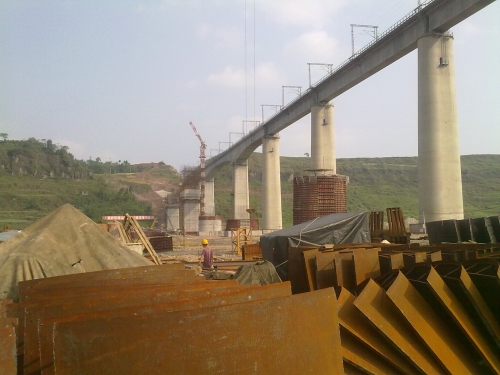

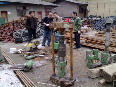

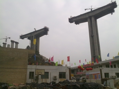

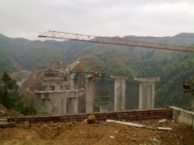

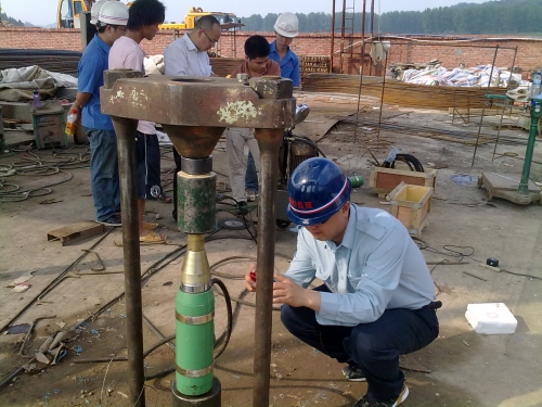

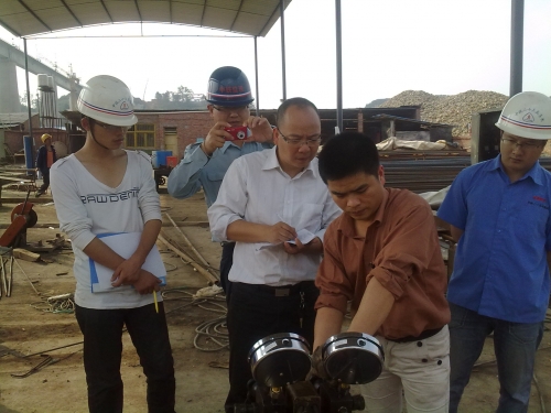

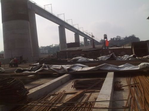

7140 发表于 2010-4-12 16:46:25 | 显示全部楼层 |阅读模式

我们已经作了三年。风吹日晒。看图片只能到1000kN.

 楼主| 7140 发表于 2010-4-15 09:58:59 | 显示全部楼层
o(∩_∩)o...,我们最大能检到13MN
 楼主| 7140 发表于 2010-4-15 10:01:17 | 显示全部楼层
回复 3# zhaoyan
    这个架子可以检到150t,大吨位我们用张拉杆可以检到13MN.我将陆续上传给各位量友

q20640451 发表于 2010-5-22 20:34:28 | 显示全部楼层
回复 2# dbhlong
    千斤顶的检定所使用的反力架要根据不同的情况使用不同大小的架子,两立柱的反力架使用方便,易于对中。一线的同志确实比较辛苦,搞力值检定的同志(现场检定)都是很辛苦的,风里来雨里去的,基本上午休的时间是没有的。

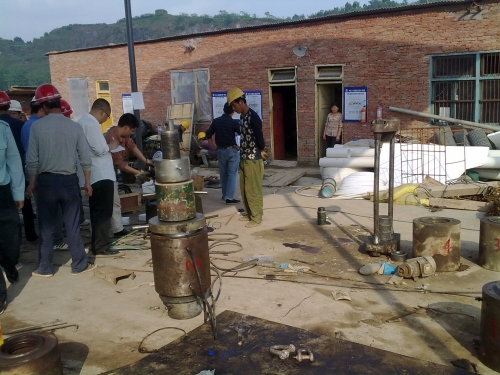

寒流 发表于 2010-9-1 23:39:07 | 显示全部楼层
是的,我准备要建一个千斤顶装置,请问买一个多大传感器和反力架比较合适

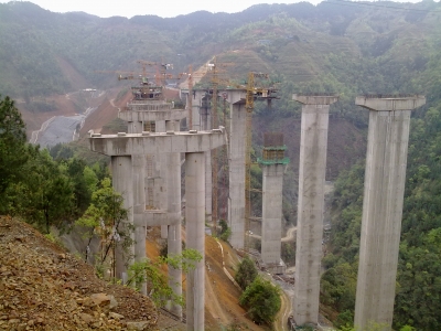

20100504178.jpg 20100504174.jpg 20100504175.jpg 20100504176.jpg 20100504177.jpg

 楼主| 7140 发表于 2010-9-3 08:46:28 | 显示全部楼层
回复 11# 寒流
    关键要看你的检测能力以及市场需求。一般来说购置一台500t以下的反力架以及500t的数显测力仪就可以满足要求了。如果考虑100t以下的千斤顶还需要增加一台30t的数显测力仪。

xccys2004 发表于 2010-11-2 08:19:32 | 显示全部楼层
需要买两个测力仪 200吨 500吨最好 一个表就行了 反力架买500吨 我们用的是上虞的

simba7620 发表于 2010-11-5 10:41:05 | 显示全部楼层
我们可以检到150t,
张拉杆可以检到13MN.怎么检 大吨位反力架有设计图吗?

 楼主| 7140 发表于 2010-11-10 10:37:22 | 显示全部楼层
回复 20# simba7620
    用张拉杆以及穿心式传感器就可以解决你得问题
