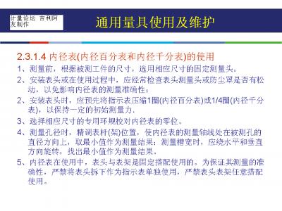

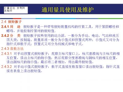

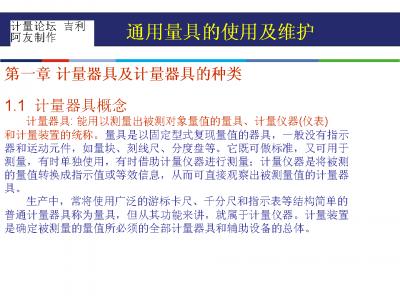

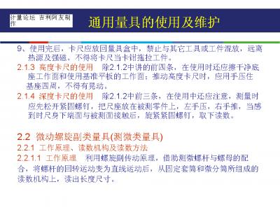

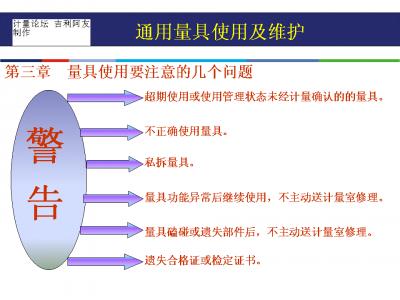

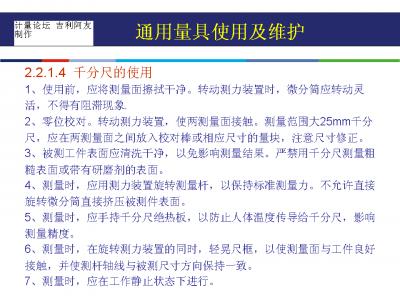

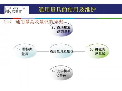

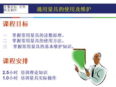

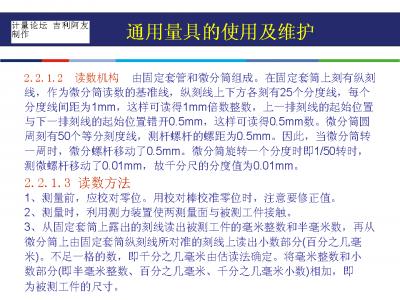

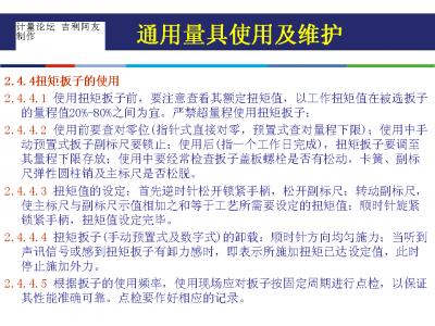

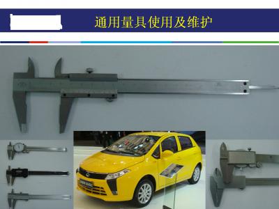

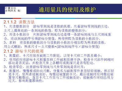

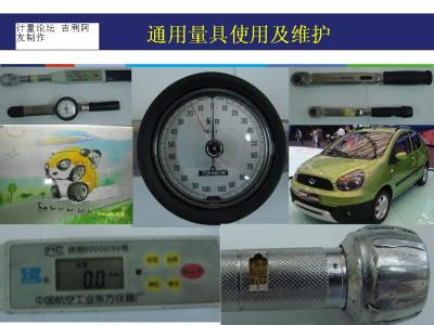

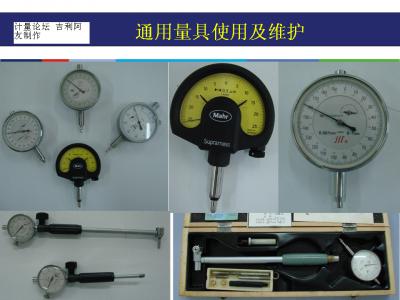

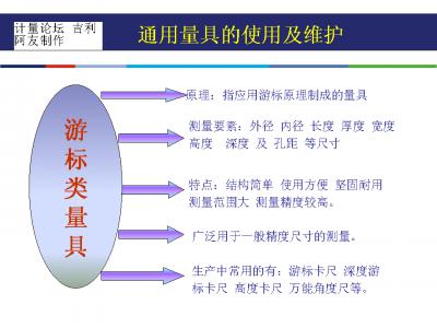

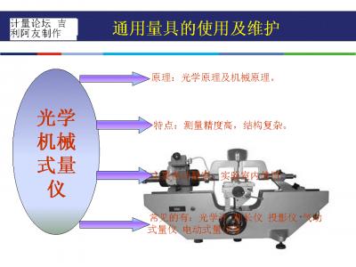

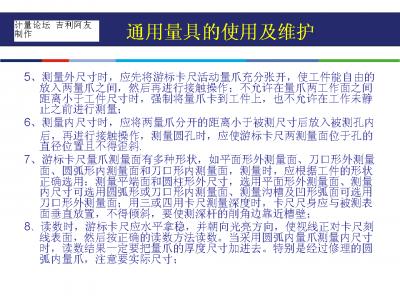

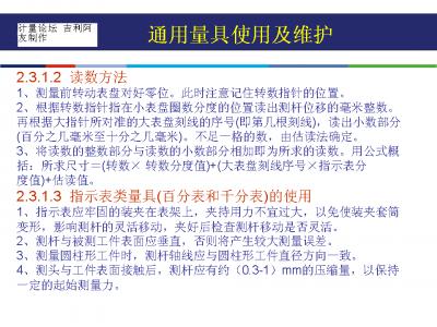

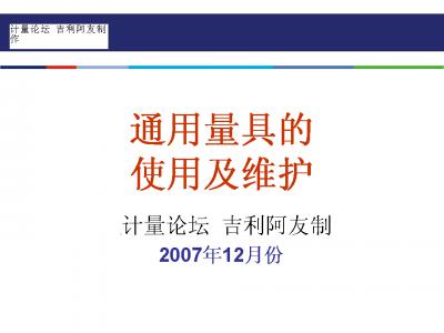

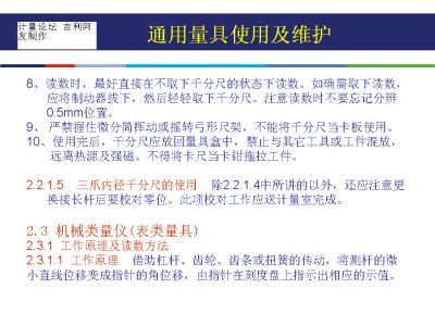

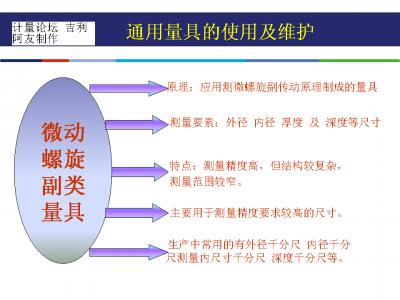

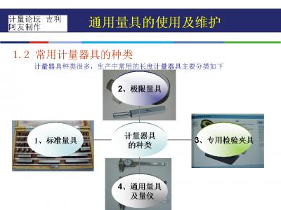

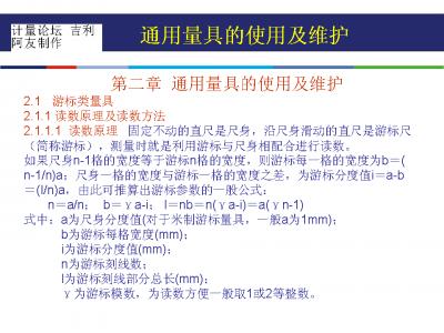

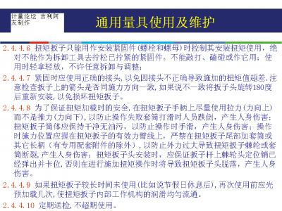

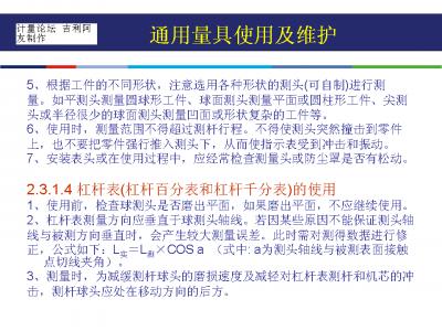

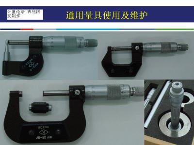

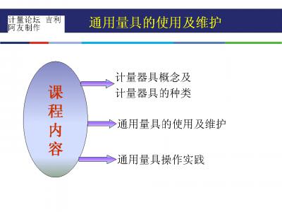

[通用量具] 常用量具使用及维护
吉利阿友 发表于 2010-4-13 20:44:40 | 显示全部楼层 |阅读模式
抛砖引玉,量友跟进,为论坛发展!!!!
