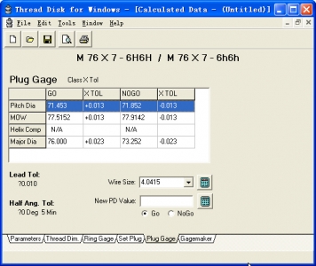

求助:这个问题困扰我好久,螺纹塞规M76*7-6H的中径是多少?三针多大?麻烦各位大师帮忙啦1
Tonymao 发表于 2010-4-20 12:32:17 | 显示全部楼层
有什么好困扰的,拿个软件或者手册一查就好了哦。
另外何必用三针来测那么麻烦,并且用三针还测不了中径综合误差,用johnson gage好了。
测量单一中径,作用中径,圆度锥度都很方便。
 楼主| 机器猫 发表于 2010-4-21 15:00:29 | 显示全部楼层
手册我没有查到,我很感谢你给我发的样本,谢谢你!
