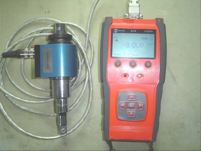

被校设备:螺栓扭矩拧紧机
设备厂家:大连德欣新技术公司
设备轴数:10轴。
轴运转方式:多轴联动或单轴旋转
旋转方向:顺时针或逆时针
额定扭矩:略
设备状态:顺时针或逆时针多轴联动。但有5根单轴无法实现单轴旋转控制,给扭矩值的校准带来困难。
解决方法:自制与扭矩测试仪轴向长度相等的接杆,实现对此5根单轴的联动校准。对另5根旋转控制功能正常的轴,采用单轴校准的方法。
通过自制接长杆,避免了用静态法动态扭矩轴的校准,提高了校准的准确性。并且提高了校准及调整的过程速度,极大的节约了相关时间。原先对5根旋向控制失常的五根轴进行静态法校准时,由于缺少平衡支撑,需要重复10多次才能完成一根轴的调校,一台十轴机的校准,需耗时一个多小时。现在有了自制接杆,用动态法校准后,只须用不到四十分钟的时间即可完成。并且由于校准过程与拧紧机实际工作状态一致,被调校后的各轴,扭矩值更加准确。
本次校准所用扭矩测试仪
本次校准所用扭矩测试仪

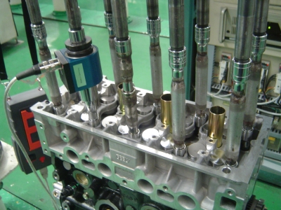

对5根旋向控制正常的轴:单轴校准。图左为自制接长杆一根。校准时,通过控制旋向按钮,让装有扭矩测试仪的 ...

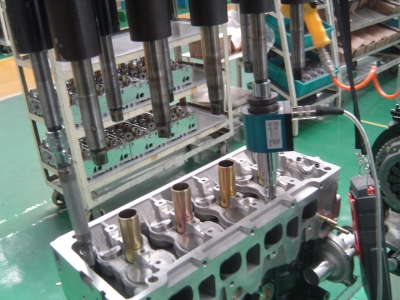

对5根旋向控制异常轴的校准:联动校准。图中除扭矩测试仪外,还有九根接长杆,与十轴拧紧机轴数对应,以实 ...

    做过试验。比如说,单轴校准时,先手动上紧九颗螺栓,只留准备校准的那根轴的螺栓,校一次,与十颗螺栓全不预紧,单校一根轴,在结果上差别不大。因为上层图中所示白色铝制件和黑色铸造件接触面,已经由两颗对角圆柱销定好位置了,间隙较均匀。 另外,这台拧紧机在正常生产时,是十根轴一起运转的。
    如果是纯手动,比如用定值扭矩扳子来拧紧,是有顺序要求的。如果将上页最后一张图的五对螺栓,从左至右排成1、2、3、4、5的话,顺序是3-2-4-1-5。返工时就是这么个顺序来操作的。如果全部单轴校准,遵守的也是这个次序。
    如果因有的轴旋转方向控制失灵,用的是十轴联动。此时不存在次序先后的问题。
