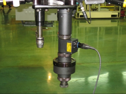

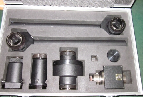

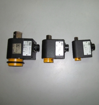

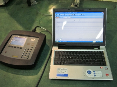

我们的现场校验。
校验设备
烟酒茶 发表于 2011-2-9 09:29:06 | 显示全部楼层
现场标定多轴拧紧机

请问买什么牌子的扭矩传感器好呢?

   杂牌的:一二次仪表是美国的STM2000,扭矩传感器用的是德国的,什么牌子的忘记了,不过 ...

那么请问气动扭 u=213884978,1025127889&fm=21&gp=0.jpg 如何计量呢
 楼主| 吉利阿友 发表于 2015-12-4 16:27:06 | 显示全部楼层
caohua 发表于 2015-12-3 10:05
那么请问气动扭如何计量呢
将帖子中展示的扭矩测试仪传感器串联在气动扳子轴头方榫位置,扭矩测试仪传感器装配对应规格套筒,然后直接在扭矩缓冲器或产品螺栓(最好用前者),然后按正常的施加扭矩方式进行拧紧,即可方便的得到示值偏差数据。
不过根据我的经历,一般像气动类扭矩扳子,要求扭矩测试仪的传感器具备高转速扭矩检测功能(一般需要承受8000转以上高转速),这个要确认好,不然传感器可能会损坏或是无信号输出。

楼上量友提供了一种方法,不过我在客户现场有试过,将气动扳手和动态扭矩传感器一起串接到螺栓模拟器上,然后通过气动扳手加载扭矩,动态扭矩传感器测出的值重复性不忍直视,完全找不出规律,而且实际使用中拧紧不同的螺栓用扭矩扳手去验证也有一定的差异,这个扳手就没有稳定的计量方法,还是我用的方法有问题。
 楼主| 吉利阿友 发表于 2015-12-11 10:20:58 | 显示全部楼层
caohua 发表于 2015-12-9 11:23
楼上量友提供了一种方法,不过我在客户现场有试过,将气动扳手和动态扭矩传感器一起串接到螺栓模拟器上, ...
你说的问题,实际上我们年初也碰到过,并且已经成功解决(当然做了一些简单的夹具)。
抛开气动扳子本身品牌与精度(重复性)不讲(我司这边的是要求做到5%,进口品牌产品,马头牌的)。这一过程的关键问题有两点:一是固定问题,即前面所说的缓冲器及扳子本身的固定在牢固,来减少操作过程动作不一致导致的影响;二是连接件长短问题,在缓冲器与扳子方榫之间的连接件要尽量的短,以确保扳子方榫与缓冲器方榫轴线的重合度,减少扭矩损耗。
当然,如果你司需要长期做这个项目,需要设计一些夹具备用。
 楼主| 吉利阿友 发表于 2015-12-11 10:23:33 | 显示全部楼层
你确认你图示的那种气动扳子有主动卸载功能?
像图示的这种气动扳手,在我们公司,我见到的,属于那种一拧到底的工具,没有扭矩控制功能呀。

我们公司采用的是阿特拉斯的ACTA3000配合扭力传感器、模拟连接件来检测气动扭力扳手的。请问各位老师,在检定气动扭力扳手的时候,参考的标准是什么? 总觉的 《JJG 707 ——2014 扭矩扳子》这个标准不太适用于气动的扭矩扳手。
往事随风 发表于 2017-7-2 22:51:58 | 显示全部楼层
zftjfl 发表于 2016-3-12 14:23
我们公司采用的是阿特拉斯的ACTA3000配合扭力传感器、模拟连接件来检测气动扭力扳手的。请问各位老师,在检 ...
JJF1610-2017  <电动、气动扭矩扳子校准规范>
