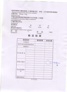

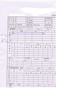

照片 003000.JPG 照片 0010000.JPG 就拿最大秤量15KG,分度值为5g的电子计价秤为例吧
1、怎么样判断被检的电子计价秤判别是否带零点跟踪,是不是在秤上放10个0.5g的小砝码(一次一个向上加),如果显示值没有改变就是带零点跟踪。
2、偏载测试,如果秤具有自动置零或,零点跟踪功能,测试期间不能运行。请问:怎么让零点跟踪不能运行呀,是不是放上50g的砝码然后再按置零呀。如果不是按置零的话,那放上5KG的砝码,显示是5.050,那再怎么计算误差呀?还有再计算偏载测试的化整前修正误差Ec时,是不是也是用置零准确度中的E0计算呀
3、在原始记录中称量测试加到最大秤量15KG时检一次误差,再检回程,还有一个15KG的秤量点检测,此时。直接用附加小砝码再检一次,还是把15KG砝码取下来再放一次,然后再检测误差。
4、除皮秤量检测,我们要求用7.5KG的皮重,但是还要求要测5个点(最小称量、最大允许误差改变的秤量、半秤量、最大秤量),现在只能测3个点,用7.5KG的皮重半秤量就是最大秤量了,其它的2个点怎么选择呀,可以自己随变选择吗?
还有证书背面还有原始记录有2处我也不会填,请各帮我看一下,谢谢了,我急用呀,谢谢了
流连 发表于 2010-4-19 11:17:49 | 显示全部楼层
1、对
2、可以用5.050检定偏载,仅计算最大与最小之差
3、只有一个15kg秤量点检测就可以了
4、可以选择常用的除皮点测试
5、图片看不清
私人观点,仅供参考,以抛砖引玉。
 楼主| rcjls 发表于 2010-4-19 13:53:32 | 显示全部楼层
谢谢了,这是我们省局组织的考试的题目,我想对照看一下,谢谢了啊
 楼主| rcjls 发表于 2010-4-19 13:54:23 | 显示全部楼层
图片点一下就可以放大了
zhoujidai 发表于 2010-4-19 17:34:44 | 显示全部楼层
1、对
2、做置零装置的准确度时要添加10e的砝码摆脱零点跟踪,偏载测试时不用。计算偏载测试的化整前修正误差Ec时,可以用置零准确度中的E0。
3、最大秤量检一次就可以了。
4、除皮秤量检测,用7.5KG的皮重,按出皮键后,然后按照最小秤量到最大秤量依次检就行了,方法与没有皮重检测时是一样的。
5、鉴别力测试填示值的变化量;偏载测试按照规程中误差计算的方法进行填写,即闪变点法,规程已经很详细了。
个人理解,供参考。
 楼主| rcjls 发表于 2010-4-20 08:05:28 | 显示全部楼层
偏载时秤具有自动置零或零点跟踪功能,测试期间不能运行,称量测试中,如果秤装配了自动置零或零点跟踪装置 ,在测试中可以运行。是不是在秤量性能测试时,秤盘上的砝码可以一次都取完,不用摆脱零点
