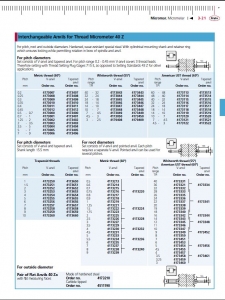

各位高手们请教下,公司现在要测量梯形丝杆中径,本来是可以用螺纹千分尺的三针测量,但是好像是不是有些的螺纹千分尺只是测量滚珠丝杠而测量不了梯形丝杆的中径呢?
     如果螺纹千分尺是可以测量的话,能否具体点,谢谢了。

螺纹千分尺也有配梯形螺纹的测头的,你可以向生产厂家讯价。
不过,通常供货期很长。

螺纹千分尺测量螺纹中径是不用三针的。螺纹千分尺的测头是根据被测螺纹的牙形和牙距不同而专门配置的,普通螺纹、英制螺纹、梯形螺纹等各不相同,采购螺纹千分尺时必须特殊定制。如果紧急,你的梯形丝杆中径还是采用三针和外径千分尺测量吧。如果螺距较大,外径千分尺的测头工作面直径不能跨在两根圆柱(三针)上,可以在这两个圆柱与千分尺工作面之间加一块量块,测得值减去量块尺寸就可以了。

参考德国马尔螺纹千分尺的测头清单,其中有Trapezoid threads的测头,上面的描述是For pitch diameters.
