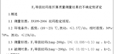

单位要建F1等级砝码的标准,我在网上查了一下资料,有一个问题不太明白。希望各位给解答一下。

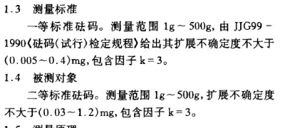

建的是F1级的标准,在做不确定度评定的时候,“测量标准”应该要几级的砝码,“被测对象”又是几级的砝码?
还有就是要建的是F1等级砝码的标准,在做不确定度评定的时候,他为什么写成
“F2等级砝码组折算质量测量结果的不确定度评定”???
谢谢各位的指教。
wangdada 发表于 2010-4-22 11:00:46 | 显示全部楼层
建F1等级标准,测量标准就是你的F1等级砝码,被测对象就是F2等级及以下砝码
有的砝码检定,不一定一对一检定,所以可能要砝码组合,砝码都是用折算质量来表示的
