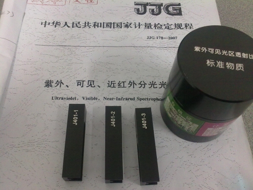

天真的石头 发表于 2010-7-13 18:56:41 | 显示全部楼层
bochanglvguangpian.JPG 回复 1# ansonz
你看看我用的 波长误差检定的标准物质
