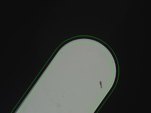

尼康的影像量仪已经完全可以代替轮廓投影仪了,哪怕是过去在投影屏上的比对测量,也可以在影像量仪上实现。即使是超视窗的情况,也可以分段检查。因为CAD图被贴在影像窗内,随着工作台的移动,带公差带的CAD轮廓也是同步地、实时地刷新的。
与轮廓投影仪不同,影像量仪不仅精度高、自动化程度也高,还可以测量Z方向的高度。 电动轮廓仪也可以测量小R,但没有影像量仪放大后那么直观,且触针尖端形状对采点是有影响的,被测R越小,触针尖端的影响越大。
