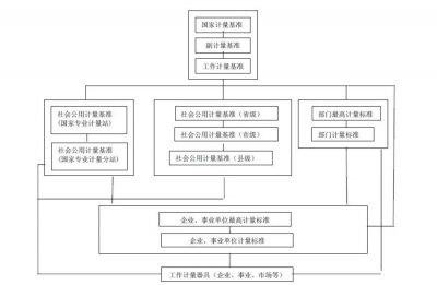

JJF1001给出的术语是:
  9.30 国家溯源等级图:
  在一个国家内,对给定量的计量器具有效的一种溯源等级图,它包括推荐(或允许)的比较方法和手段。
  注:有时也称国家计量检定系统表。
  你说的“国家计量检定系统表”就是这个术语的注说明了的,“国家计量检定系统表”就是“国家溯源等级图”,也可以说“计量检定系统表”就是“溯源等级图”。既然它是一个国家内的规定,当然就不是单位自己编写的,单位也无权编写。
  但是如果把定语“国家”两个字去掉,换成“某某单位”检定系统表,当然就是需要单位自己编制了。不过各单位在设计自己的溯源等级图时应该根据单位自身的实际测量准确度和测量范围的要求为起点向上追溯,在追溯时的约束条件是不能违背国家溯源等级图。
风吹石 发表于 2010-5-3 16:54:17 | 显示全部楼层
检定用量传系统表,校准用溯源图。他们的区别简单地说,量传是从上而下,而溯源是从下而上。
hyu8307 发表于 2010-6-23 14:39:24 | 显示全部楼层
也就是溯源图[img][/img] untitled.JPG
