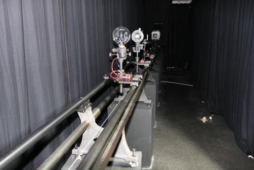

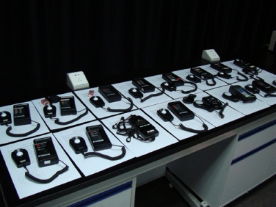

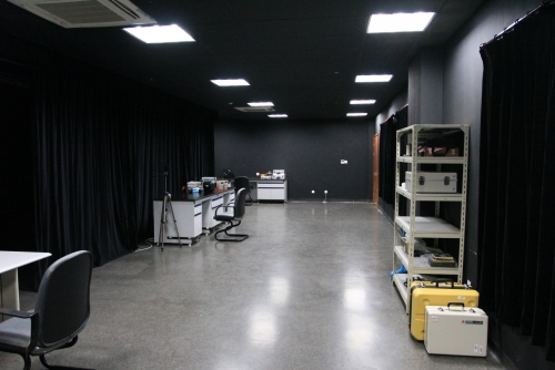

一、测评依据:JJG 245-2005《光照度计检定规程》
二、测评装置:光照度标准装置
三、待测评的照度计

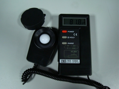

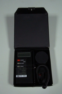

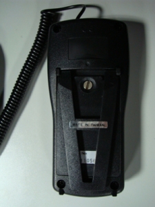

一.评测仪器

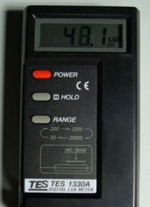

1.型号:TES 1330A
2.厂家:台湾泰仕电子工业股份有限公司
二.产品图
1、包装盒(皮盒,内有一个隔断)
2、正面(面板印刷清晰、整体做工中等,相对于其价位还是可以接受的)
3、侧面(机体不是很厚,手持刚好)
4、背面(可以看出生产日期是09年)
5、正面特写(功能键只有三个,电源开关、暂停读数和量程切换,简单实用)

四、评测结果
1、示值误差:
量程
标准值(lx)
实测值(lx)
示值误差(%)
200
100
101.2
1.2
2000
1000
992
-0.8
20000
3000
2920
-2.7

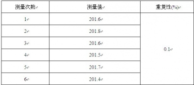

2、示值重复性:
测量次数
测量值(lx)
重复性(%)
1
101.2
0.1
2
101.3
3
101.2
4
101.2
5
101.3
6
101.2

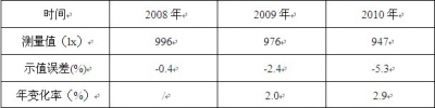

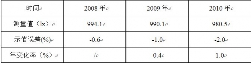

3、稳定性(年变化率):
以一款08年生产的仪器为例,根据每年周期检定的数据,以1000lx为参考点计算。
时间
2008
2009
2010
测量值(lx
990
942
892
示值误差(%)
-1%
-5.8%
-10.8
年变化率(%
4.8%
5.0%

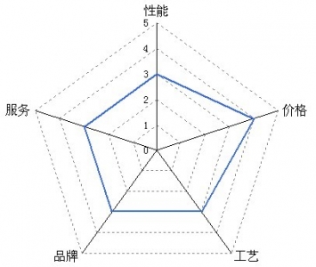

六、评测总结
TES.jpg      通过测试可以看出,此款光照度计的主要性能指标示值误差和重复性基本与产品说明书中的技术指标相符。但是仪器的稳定性(年变化率)显然不能令人满意,第二年的示值误差已超出产品说明书的技术指标,第三年的示值误差已不能满足JJG 245-2005《光照度计检定规程》的要求。
    此款仪器的售价目前在1000元人民币左右,相对于进口仪器的价格还是比较实惠的,综合考虑其性价比,建议对光照度测量精度要求不高的用户购买。

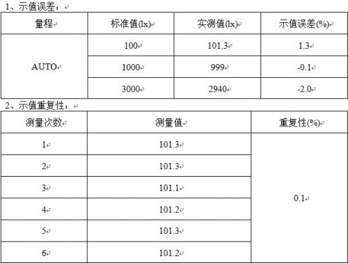

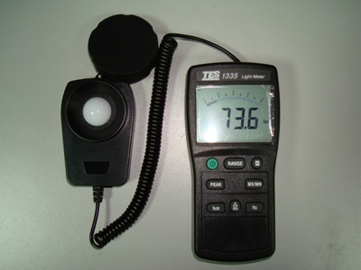

 楼主| 评测小编 发表于 2010-5-2 19:11:40 | 显示全部楼层

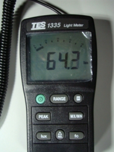

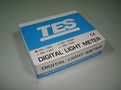

一、产品简介

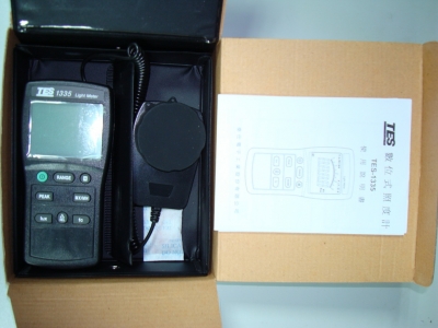

1、本次测评选用台湾泰仕电子工业股份有限公司生产的另一款光照度计,TES1335。从官方的宣传介绍来看,该款光照度计的测量准确度较TES1330A高一点。
2、产品图:
1)外包装(TES-1335/6/7/9都是用的相同包装)
2)打开后,和TES1330A一样也是一个皮盒,内有一隔断,将机体和探头分开。
3)正面(机体带有较大的显示屏,显示清晰,整机也较TES1330A大了一圈)

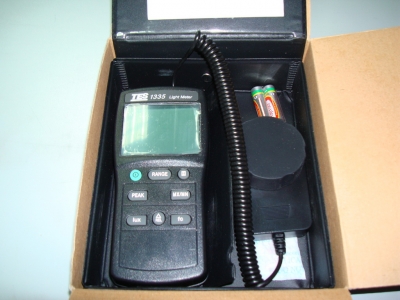

4)仪器功能多了一些,可以显示峰值、最大/最小值、差值以及lux和fc单位的转换。
5)侧面(厚度也增加了,整体比TES1330A要重一些)
6)背面(有个支架可以展开,可以将仪器立在桌面上。带螺丝的是电池后盖,内置6节7号电池)

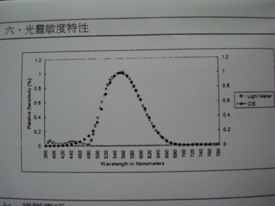

二、产品技术参数(节选自说明书)
1)仪器技术指标,可以看出准确度是±3%,比TES1330A要高1%
2)仪器探头的光谱响应度特性,从图片上来看,与CIE的V(λ)光谱响应曲线吻合的非常好,因为此项指标相对专业,大家了解一下就好^-^,本次未作评测。
三、评测结果
1、示值误差:
2、示值重复性:
3、稳定性(年变化率):
四、评测总结
TES1335.jpg 通过测试可以看出,此款光照度计的主要性能指标示值误差和重复性基本与产品说明书中的技术指标相符。新机的测量准确度较TES1330A稍微高一点,但和TES1330A一样,仍存在仪器的稳定性(年变化率)变化率大的缺点。稳定性(年变化率)虽然不是很理想,第三年的示值误差已超出产品说明书的技术指标,但仍满足JJG245-2005《光照度计检定规程》的要求,因此相比较TES1330还是比较耐用的。
此款仪器目前的市场售价在1500~2000元人民币之间,较TES1330A略高,但相对于进口仪器的价格还是比较实惠的,也具有一定的性价比,建议对光照度测量精度要求不高的用户购买。

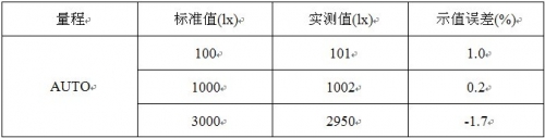

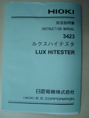

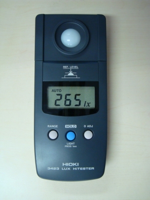

 楼主| 评测小编 发表于 2010-5-2 19:12:48 | 显示全部楼层

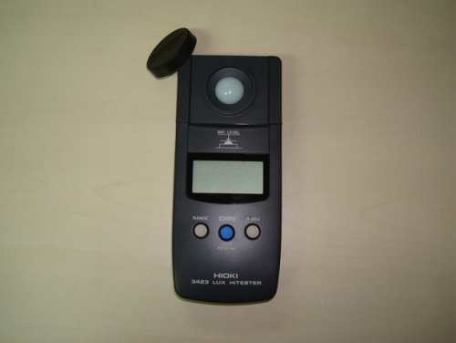

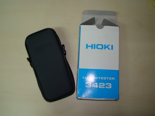

一、产品简介

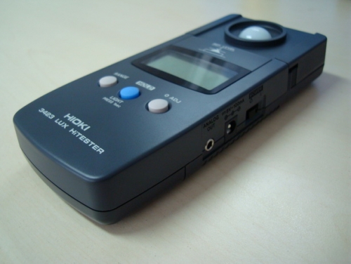

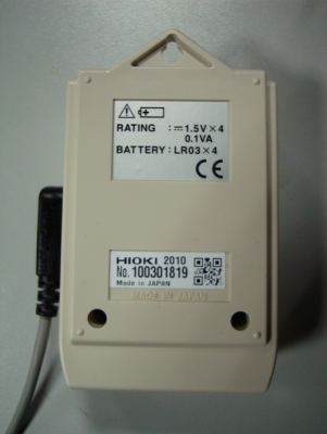

1、本次测评选用日本日置(HIOKI)公司生产的一款光照度计,型号3423。
2、产品图:

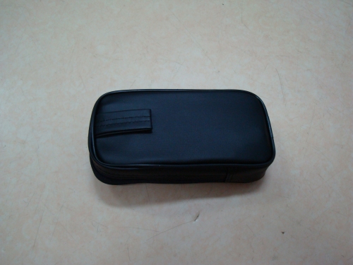

1)外包装(硬皮盒外加一个纸盒,硬皮盒比较耐磨,两边可以挂绳方便携带,用做仪器保护套确实不错)

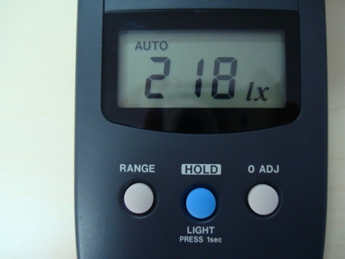

2)仪器取出后,正面观看(机体为长方形,构造简洁大方,测光探头与机身合一,探头较大,且固定死,不方便放入狭小空间和多角度测量;显示屏上方有一个测量参考面的示意图)。
3)正面特写(仪器显示屏较大,字迹清晰。左上角的“AUTO”代表量程的自动切换。操作按钮有三个,RANGE是手动量程和自动量程切换;HOLD是固定读数,按住1秒钟可以启动背景光照明,在暗环境下方便看清读数;0 ADJ这个功能很重要,可以对仪器进行零点校准,从而保证测量的准确度,这也是之前评价的两款仪器所没有的功能。)
4)侧面(比较厚实,侧面有电源开关,直流电源接口和一个模拟信号输出口,另外测光探头侧面的小按钮是控制探头插拔的,此探头虽然不能转动,但可以拆下更换)

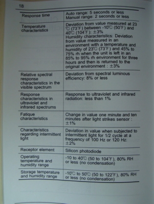

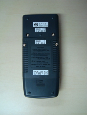

5)背面(贴有一些仪器出厂信息,大家注意这个号码091038,知道是什么编号吗?形式批准号,不过是日本国内的型式批准。在我国生产光照度计也是需要型式批准的,所以如果仪器标有CMA标志,并带有型式批准号,那么此款仪器是通过型式批准的,仪器性能是可以信赖的)。

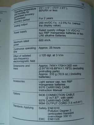

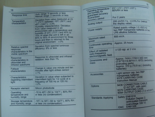

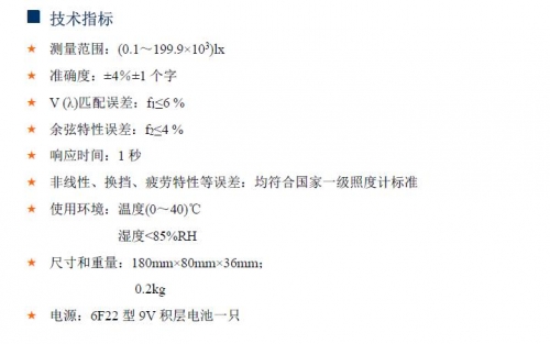

四、产品技术参数(节选自说明书)
仪器技术指标,可以看出准确度是±4%,满足光照度计检定规程一级的技术要求。
五、评测结果
3、稳定性(年变化率):
六、评测总结
通过测试可以看出,此款光照度计的主要性能指标示值误差和重复性基本与产品说明书中的技术指标相符。仪器的稳定性(年变化率)表现不错,一方面归功于仪器的零点校准功能,另一方面说明用做光度探头的材料性能非常稳定,是一款不错的光照度计。美中不足的是光度探头和整机一体,不能转动,在测量狭小空间和多角度测量时不是很方便。
此款仪器目前的市场售价在5000元人民币左右,价格较国产仪器略高,建议对光照度测量准确度有一定要求的用户购买。

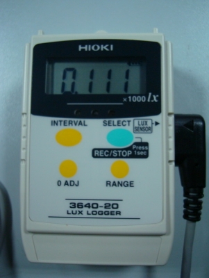

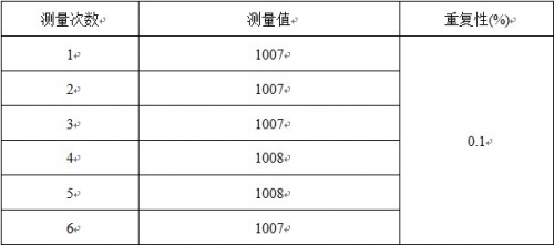

 楼主| 评测小编 发表于 2010-5-2 19:12:52 | 显示全部楼层

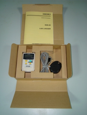

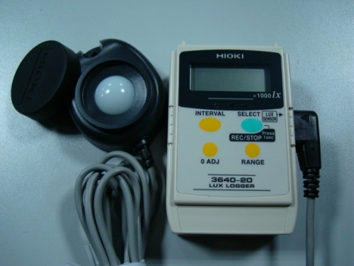

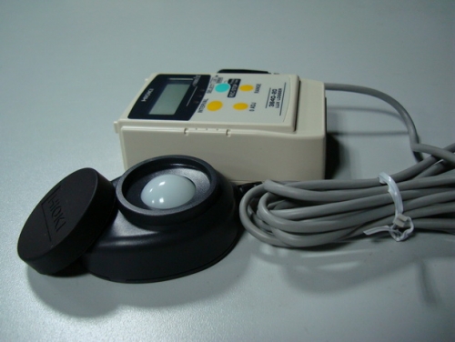

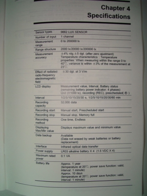

3640-20

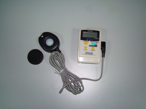

一、产品简介
1、本次测评选用日本日置(HIOKI)公司生产的另一款较有特色的光照度计,型号3640-20
2、产品图:

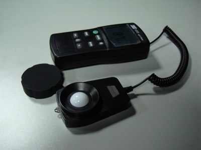

1)外包装(简单的牛皮纸工包,内有主机一只、光度探头一只和一本说明书)
2)仪器取出后,插上光度探头(我们可以看到,此款仪器的外形比较小巧,光度探头与机身分开,并有一段相当长的连接线,便于将探头随意放置)。
3)正面特写(仪器共有四个操作按钮,INTERVAL这个功能是这款机器的特色之一,用来设置采样间隔,可以隔段时间记录一个数据;SELECT是选择键和开始/停止键;RANGE是量程切换;同样具有0 ADJ功能,配合遮光盖可以对仪器进行零点校准;我们可以看到在显示屏的右下角有“×1000lx”字样,仪器的最小读数为0.001,乘上1000读数到1lx,所以该仪器并不适用于弱光照度的测量。)
4)侧面(虽然看上去较厚,但一只手足以把握住)

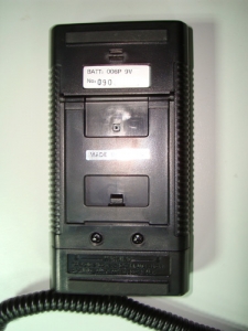

5)背面(贴有一些仪器出厂信息,可以看到“Made in Japan”,呵呵。仪器使用47号电池供电,但是更换电池需要将后盖拆开,不是很方便)。

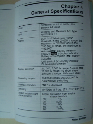

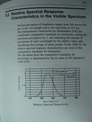

二、产品技术参数(节选自说明书)

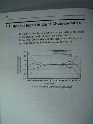

CIE相对光谱响应曲线的吻合度:虚线是CIE规定的光谱响应曲线,实线是仪器光谱响应曲线,可以看出两者吻合的很好。
余弦响应误差,可以看出仪器的余弦响应误差在JIS的标准范围内

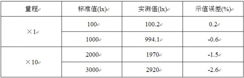

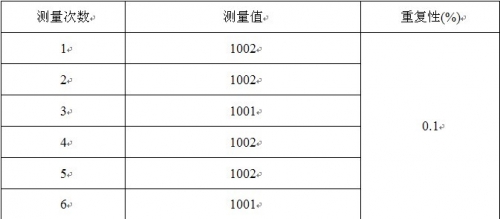

三、评测结果

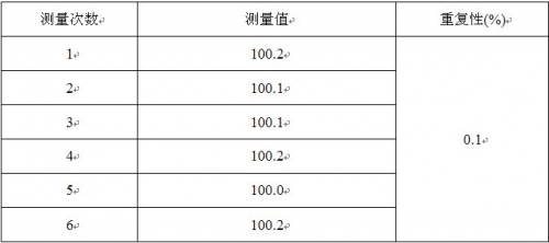

1、示值误差:
2、示值重复性:
3
、稳定性(年变化率):
四、评测总结
4.jpg 通过测试可以看出,此款光照度计的主要性能指标示值误差和重复性基本与产品说明书中的技术指标相符。仪器的稳定性(年变化率)表现不错,仍旧归功于仪器的零点校准功能,和光度探头的稳定的材料性能,是一款不错的光照度计。此款机器还提供电脑连接功能,购买相应的软件和配件可以实现按时自动监测环境的光照度。
此款仪器目前的市场售价在5000元人民币左右,价格较国产仪器略高。仪器的量程略大,建议需要实时监测较强光照度的用户购买。

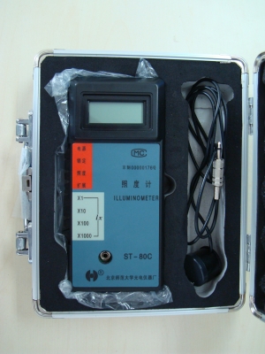

 楼主| 评测小编 发表于 2010-5-2 19:12:54 | 显示全部楼层

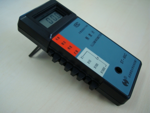

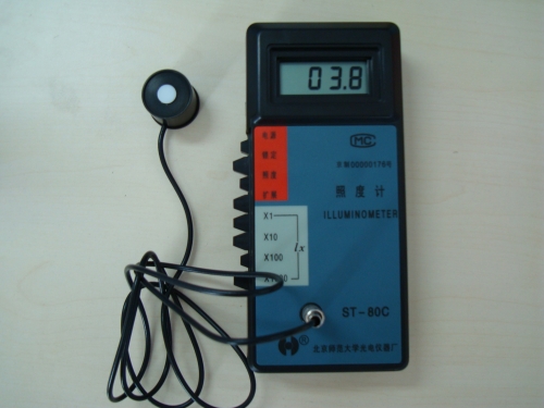

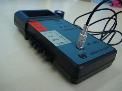

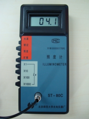

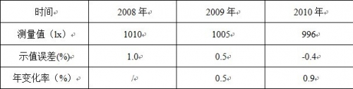

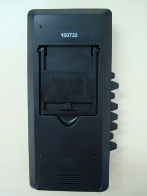

一、产品简介

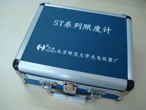

1、本次测评选用国产品牌,北师大光电仪器厂生产的ST-80C型光照度计。
2、产品图:
1)外包装(铝合金盒,做工比较厚实,内有主机一只、光度探头一只)
2)仪器取出后,插上光度探头(我们可以看到,此款仪器继承了国产仪器的优良传统——做工不够现代,缺少工业设计元素,给人的感觉不够高档,但是仪器的功能还是不错的,光度探头与机身分开,并有一段相当长的连接线,便于将探头放置到需要测量的位置)。
3)正面特写(仪器按键均有中文标识,各种功能一目了然。共有四个量程档,可实现普通光照度测量和扩展其他光测探头测量,易于操作;仪器标有CMC标识,说明通过国家的型式批准,仪器性能符合国家标准)。
4)侧面(有一排功能按钮,仪器操作均是机械式的)
5)背面(标有仪器编号,有一个支撑架可以将仪器立起来。仪器使用一节9V电池,电池盖可以拆合,方便电池更换)。
二、产品技术参数
技术指标基本按照国标的要求给出,符合一级光照度计要求。
三、评测结果
1、示值误差:
2、示值重复性:
3、稳定性(年变化率):
六、评测总结

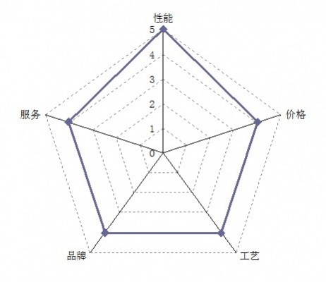

通过测试可以看出,此款光照度计的主要性能指标示值误差和重复性基本与产品说明书中的技术指标相符。仪器的稳定性(年变化率)表现不错,能做到这一点说明光度头的用料还是不错的,虽然国产仪器的外观和做工比不上进口仪器,但是从使用性能来看对于日常的检测工作能够完全胜任。
此款仪器目前的市场售价在1200元人民币左右,经济实惠而且耐用,推荐无特殊检测要求的用户购买,支持国货。

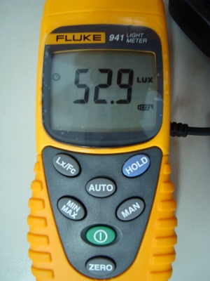

上帝 发表于 2011-3-2 14:00:25 | 显示全部楼层

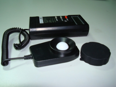

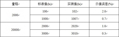

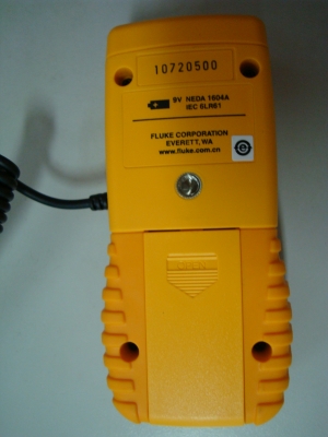

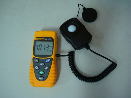

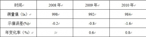

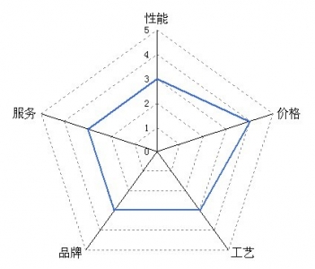

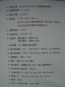

一、产品简介

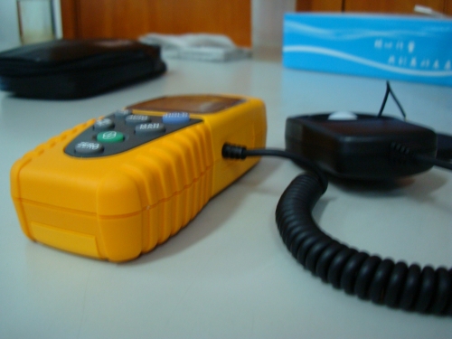

1、本次测评选用福禄克(Fluke)公司生产一款光照度计,型号941。因福禄克公司更多的专注于电测和温度仪表,此款照度计是该公司近期推出的新产品,仅此一种型号。
2、产品图:
1)外包装(简单的一只小皮包,内有主机和说明书)
2)取出仪器正面照,主机和光度探头,典型的福禄克代表色。
3)正面特写(仪器操作按钮较多,有7个,具有ZERO校准功能,配合遮光盖可以对仪器进行零点校准;Lx/Fc按钮可以实现国际单位和英制单位的转换,这个功能倒不是所有仪器都有,可以为需要用英制单位表示结果的用户提供方便;HOLD是暂停键;AUTO用来切换量程或者自动量程;MIN/MAX用来显示测量过程中的最大值和最小值;还有一个开关键。)
4)侧面(主机看上去较厚,但因仪器整体尺寸并不大,一只手足可以把握住)
5)背面(贴有一些仪器出厂信息。仪器使用1节9V电池供电,电池盖拆装很方便)。

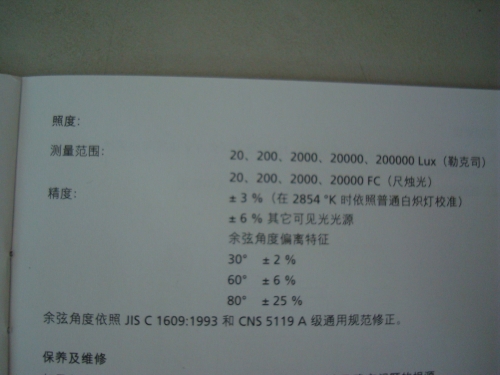

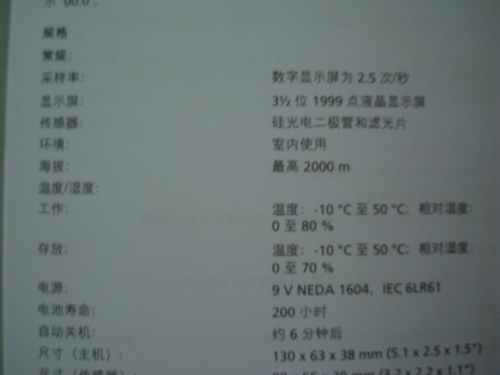

二、产品技术参数(节选自说明书)
仪器技术指标,给出了两个准确度等级,一个是在标准A光源下准确度是±3%,其他可见光源下准确度是±6%,满足光照度计检定规程的一级技术要求。余弦响应误差在80度时较大,不过对于实际应用没有太大影响。
三、评测结果
1、示值误差:
2、示值重复性:
3、稳定性(年变化率):
因此款仪器为2010年新款,未作年变化率测定。
四、评测总结
通过测试可以看出,此款光照度计的主要性能指标示值误差与产品说明书中的技术指标相符。因为是新款仪器,稳定性(年变化率)未作评测,希望托付于福禄克的品牌能有较好的稳定性。该仪器的功能键较为丰富,特别是国际单位和英制单位的转换功能,对于有此方面需求的用户应该是一个很好的选择。另外零点校准功能,也对仪器的准确度提供了一定的保证。
此款仪器目前的市场售价在1500元人民币左右,具有一定的性价比。
