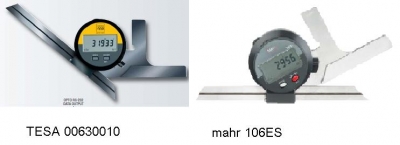

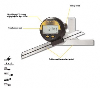

szautumn 发表于 2010-5-10 14:19:55 | 显示全部楼层
回复 5# 灵感
万能角度尺当然有数显的,例如瑞士Sylvac生产的S239,见下图:
这款产品同时对应另两款贴牌的产品:
xqbljc 发表于 2010-5-10 15:13:33 | 显示全部楼层
瑞士、德国生产的数显万能角度尺确实没见过,估计是用户太少。楼上提供的国外生产的数显万能角度尺图片应该是产品样本上的,产品样本与用户手中的实物量具(实际状况)还是有区别的。
