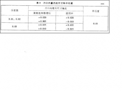

如题:普通游标卡尺的内测量爪的允许误差是多少?
 楼主| 激烈活塞 发表于 2010-5-7 22:45:26 | 显示全部楼层
是刀口内量爪的允许误差是多少

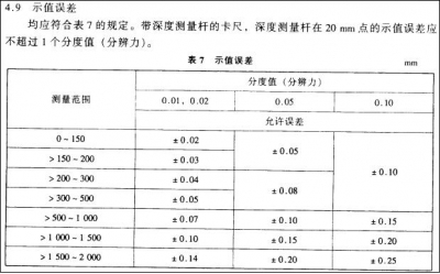

jinrenguang 发表于 2010-5-8 11:52:36 | 显示全部楼层
回复 1# 激烈活塞
   JJG30-2002通用卡尺检定规程对于卡尺的示值误差规定如下:

不好意思,内量爪尺寸偏差和平行度要求如下:

可以参照实际尺寸来用,规程中说使用的刀口內量爪允差+0.02mm~-0.01mm

      刀口型的范围在1000mm以下是+0.020mm~ 0.010mm,这里指的是相对与标准量块10mm或20mm的偏差范围

好好看看规程,还有注意一下刀口内量爪和圆弧内量爪测量内尺寸时的读数差别,就能知道刀口内量爪和圆弧内量爪的要求是完全不一样的。对于尺寸偏差来说,圆弧内量爪的尺寸可以按照其实际尺寸来使用,就如上面7楼版主所说的,只要平行度满足要求,按照实际尺寸使用就行了,这个满足规程的要求。但是对于刀口内量爪来说,它的尺寸偏差是一定要满足规程的要求的,不能放宽。原因就在于圆弧内量爪测量内尺寸时的读数是圆弧内量爪实际尺寸加上卡尺的读数,而刀口内量爪测量内尺寸时的读数就是卡尺的读数。说到这里,就不得不说一句,对于外尺寸测量,不论哪种形式的卡尺,其示值允许误差都是规程上表7规定的那个,但是说到内尺寸测量,那示值误差就得考虑其尺寸偏差和平行度的影响了,因此卡尺内尺寸测量的示值误差与表7是不一样的。规程里面示值误差的检定好像仅仅提到了外量爪的测量,如果要检定用内量爪测量内尺寸的示值误差,那就要自己用量块组成内尺寸来检定或者用标准环规了。

刀口形内量爪是可以修理的,按规程要求控制在+0.02~-0.01内,圆弧内量爪规程要求按分度值的整数倍标注,而在实际工作中我们还是按实测值给出,在量爪上或确认标记写上具体尺寸,若是开检定证书,必须在证书上写明。

刀口内量爪在1000mm以下尺寸偏差是+0.020mm~ 0.010mm,其平行度要求为0.010mm

JJG30-2002 通用卡尺检定规程 ,可以参照实际尺寸来用,规程中说使用的刀口內量爪允差+0.02mm~-0.01mm
