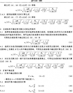

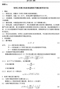

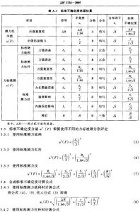

路云 发表于 2010-6-30 23:08:30 | 显示全部楼层
提供一份JJF1134—2005《专用工作测力机校准规范》中的附录部分:专用工作测力机校准结果的不确定度评定方法,供大家参考,或许能说明一点问题。

接下来仍然就单次测量结果如何评定A类测量不确定的问题和路兄讨论。我也非常高兴能够就这个问题和你讨论,我认为和你的讨论是非常有益的。也希望其他量友加入讨论,帮助我在这方面得到提高。
  我认为路兄在41楼提供的JJF1134—2005《专用工作测力机校准规范》中的附录部分:专用工作测力机校准结果的不确定度评定方法(以下简称该附录),虽然大体思路是正确的,但是它的使用是有前提条件的。
  我们有两种情况需要评定不确定度。一种是计量标准考核时,要确认使用我们自己的标准器开展检定/校准工作,检定/校准结果的可靠性能否达到检定规程要求。另一种是使用测量设备对具体的被测对象实施测量,给出测量结果并评价我们的测量结果的品质。该附录只适用于第二种情况,不适用于第一种情况。
  在作建标技术报告进行不确定度评定时,即对于第一种情况,我认为还是参考全国计量标准、计量检定人员考核委员会组编的《测量不确定度评定与表示》152页第32例,或者以上海计量测试院编著的《常用测量不确定度评定方法及应用实例》381页第72例,及最近出版的施昌彦主审,宣安东主编的《实用测量不确定度评定及案例》343页力学计量案例的第29例为好。他们共同的一点是在数学模型δ=F(试验机)-F(标准)中,评定试验机读数值F(试验机)带来的不确定度分量时,采用了A类评定,且实验次数都远远大于JJF1134规定的3次(实际情况n=10),而且得出标准偏差S后,引入的不确定度分量都不用S除以根号10,而是用检定规程规定的次数3,即除以根号3。我认为这才是正解。
  当用标准测力仪校准试验机时,我认为除了该附录的方法外,用前述三个资料提供的方法也是可以的。就是说适用于第一种情况的评定方法示例也适用于第二种情况,适用于第二种情况的不一定适用于第一种情况。此时该附录的ΔR就是建标报告中的S,测量次数就是JJF1134中规定的3,S除以根号3就是重复性引入的不确定度分量。至于被检试验机的实际重复性那是对该试验机检定/校准的校准结果,重复性校准结果和试验机示值误差校准结果一起是用来判定被检试验机是否合格的指标,不是用来评定自身是否可靠的指标。

路云 发表于 2010-7-1 23:32:34 | 显示全部楼层
回复 45# 规矩湾锦苑
    “我们有两种情况需要评定不确定度。一种是计量标准考核时,要确认使用我们自己的标准器开展检定/校准工作,检定/校准结果的可靠性能否达到检定规程要求。另一种是使用测量设备对具体的被测对象实施测量,给出测量结果并评价我们的测量结果的品质。该附录只适用于第二种情况,不适用于第一种情况。”您说得一点没错,由于时间太久,我已记不得多长时间了,曾经也回复过有关不确定度概念的帖子。对于标准装置来说,您说的第一种情况评定出的不确定度就是“标准装置复现量值的不确定度”,第二种情况评定出的不确定度就是“用该标准装置对被校器具进行校准所得校准结果的不确定度”。所以在计量标准考核时,对《建标报告》中有关不确定度评定要求时也同样分两种情况。第一种情况是在国防系统,要求依据GJB2749—1996《建立测量标准技术报告的编写要求》评定出标准装置复现量值的不确定度;第二种情况是依据JJF1033—2008《计量标准考核规范》的要求,评定出用该计量标准对常规的被检定或被校准对象进行检定或校准时所得结果的测量不确定度。这是两个完全不同的不确定度,您所列举的那些资料中的实例基本上是属于第二种情况。JJF1033中的第C.1.2条对重复性的试验方法作了规定,对其测量次数n也作了说明,要求n 应尽可能大,一般应不少于10 次。如果重复性引入的不确定度分量在检定或校准结果的测量不确定度中不是主要分量,允许适当减少重复测量的次数,但至少应满足n≥6。第C.1.3条又说:由于被测对象也会对测量结果的分散性有影响,特别是当被测对象是非实物量具的测量仪器时。因此,由贝塞尔公式计算得到的分散性通常比计量标准本身所引入的分散性稍大。在测量结果的不确定度评定中,当测量结果由单次测量得到时,它直接就是由重复性引入的不确定度分量(即标准偏差S)。当测量结果由N次重复测量(N可以不等于n)的平均值得到时,由重复性引入的不确定度分量为S除以根号N。这就是您在帖中认为的正解。起初我也是对不确定度的评定与表达一头雾水,难以理解。为此查阅了大量的资料,发现许多资料上的说法都不是很完整和清楚,有的甚至有冲突。像刚才说到的您认为的所谓正解,在CNAS—GL16:2007《最佳测量能力评定指南》中应该定义为“最佳测量能力”。
     1. 该文件对“最佳测量能力”的目的作了如下表述:“最佳测量能力是表征校准实验室测量能力的重要参数,通常在实验室认可的校准能力范围中列出,用户可据此判断实验室是否满足其校准要求。”也就是说它是用来判断校准实验室校准能力的指标,不是用来判断校准结果质量的指标。
     2. 文件第3.3条对“最佳测量能力”作了如下定义:实验室在其认可范围内,当对接近理想的测量标准(用于定义、实现、保存或复现某量的单位或其一个值或多个值)进行接近常规的校准时,可以达到的最小测量不确定度;或当对接近理想的测量仪器(用于测量某量)进行接近常规的校准时,可以达到的最小测量不确定度。
     文件第4.1条对其定义作了如下解释:在最佳测量能力的定义中,“常规的校准”意味着,实验室在其认可时所进行的校准工作应能达到规定的日常的能力;而“接近理想”意味着,最佳测量能力不应取决于被校准仪器的特性,即仪器对测量不确定度不产生显著的影响,而这种仪器又是可获得的。如果实验室可获得的理想仪器对测量不确定度也有贡献,则这种贡献应包括在最佳测量能力中。
     我们来看另一份CNAS文件(CNAS—GL05:2006《测量不确定度要求的实施指南》),该文件第3.3.1条b)款对A类评估作了如下描述:测量不确定度的A类评估一般是采取对用以日常开展检测和校准的测试系统和具有代表性的样品预先评估的。除非进行非常规检测和校准,对常规检测和校准的A类评估,如果测量系统稳定,又在B类评估中考虑了仪器的漂移和环境条件的影响,完全可以采用预先评估的结果,这时如提供用户的测量结果是单次测量获得的,A类分量可用预先评估获得的u(xi),如提供用户的是两次或三次或n次测得值的平均值,则A类分量可用u(xi)/(根号m)获得。其中m 分别取m=2, m=3 和m=n。这么看起来又是和您的观点是吻合的。但在文件的最后,第3.6.3条又进行了一项说明:一般在检测报告或校准证书中应给出测量结果的不确定度,而在实验室的认可申请书中的“申请认可的校准能力范围中”应提供最佳测量能力,即用日常开展校准业务的测量系统校准一个接近理想,实际又能获得的样品时,一个实验室在其认可范围内能达到的最小测量不确定度,亦即待校仪器的设备缺陷的影响对测量不确定度的贡献最小。
     由此看来,我们讨论的问题主要涉及到三个概念:标准装置复现量值的不确定度、用标准装置对常规的被检定或被校准对象进行检定或校准时所得结果的测量不确定度、标准装置开展校准项目的最佳测量能力。其中最容易混淆的是后两项,必须查阅大量的资料才有所领悟。希望广大量友积极参与讨论,各抒己见,取长补短,共同提高对不确定度概念的理解。
