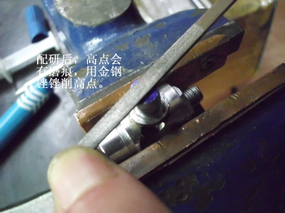

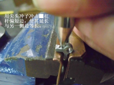

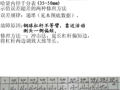

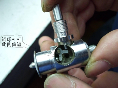

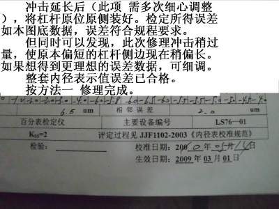

[通用量具] (35-50mm)哈量内径千分表示差的两种修理方法
吉利阿友 发表于 2010-5-17 18:34:53 | 显示全部楼层 |阅读模式

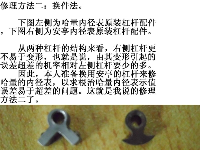

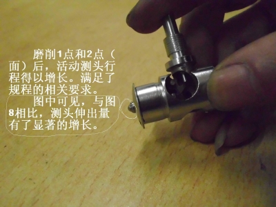

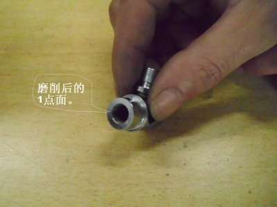

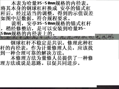

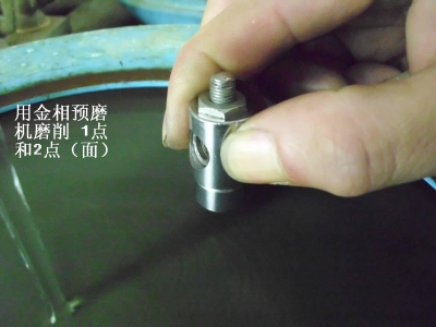

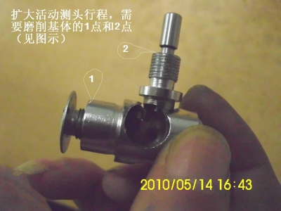

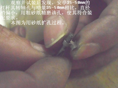

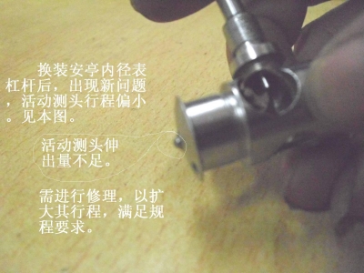

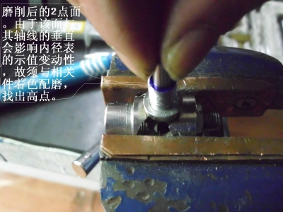

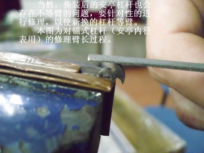

见标题,内容见附图。

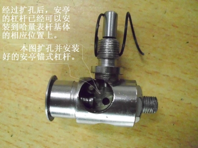

我以为还是直接更换哈量产新的钢球杠杆配件好(大概15元左右)。方法一的冲击修理法,得掌握冲击力火候,冲击力过大会导致钢球弹出,冲击力过少起不了作用,不会延长臂距。方法二改成安亭产的锚式杠杆,还要更改内径表的基坐,有点太费时间啦。
 楼主| 吉利阿友 发表于 2010-5-18 13:13:18 | 显示全部楼层
回复 3# 真可乐
    你说的不无道理。
    但问题是,哈量的内径千分表如果使用频繁的话,示值极不稳定,其根源就在于其用的是钢球式的杠杆了。我说的第二种修理方法,可极大的减少后续的示差修理工作量。是可取的。

当内径表示值误差出现规律递增或递减时,可以将90度杠杆调换方向重新安装,绝大多数不用换配件就可以达到检定标准。

直接用金刚石油石来磨削钢球,是传动达到1:1就可以了
