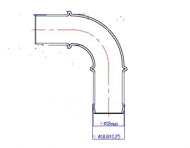

需要测量头部两档直径,头部直径落差只有0.4MM。考虑到管子本身的形状误差采用卡尺测量圆周方向上的多点,算出直径值,这样做比较麻烦,看看各位有没有好方法提供给我,谢谢!

可以考虑使用仪器测量,例如使用三坐标测量机
szautumn 发表于 2010-5-20 20:47:13 | 显示全部楼层
图有点小,看不太清楚,似乎小一点的直径是管口的外径,大一点的直径是一圈突出的圆的外径。
公差还是比较大的,可以考虑使用测高仪来量。
但需要装置一个专用夹具,也可以用带夹子的V形块,将测量管口的轴线呈水平放置。利用测高仪的轴径测量功能,在垂直方向上,直接测出两个直径值。

头部尺寸看不清,建议楼主再发一个局部放大图吧
 楼主| westjean 发表于 2010-5-21 10:39:06 | 显示全部楼层
回复 3# szautumn
    小的直径是管子的头部外径,大的直径是管子受挤压后的突出部分,测量点为突出部分的最高点.最好寻找一种比较快速的测量方法。
szautumn 发表于 2010-5-21 11:05:39 | 显示全部楼层
管子也不是很大,用投影仪或是影象仪来测怎么样啊?这会比较快一些。
