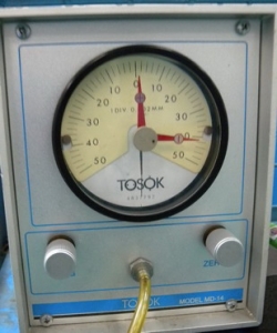

应该适用哪个规程?
分度值0.002mm,测量范围50-0-50(±0.01)
如果是用:"JJG466-1993 气动指针式测量仪"规程,示值误差是不大于0.5分度既0.001mm.
如果是用"JJG356-2004 气动测量仪 " 规程 示值极差为0.002mm(2um).

TOSOK是日本东测的品牌,属于日本电产集团。进口产品的校验,也是允许参考国外的相应标准的。
JJG365-2004针对的是浮标式和电子柱式这两种气动量仪,不适合图示这种类型。
而JJG466-1993是针对指针式的气动量仪,与图示类型相符。
从照片上看,分度值为0.002mm。根据JJG466-1993中对示值误差的检定要求:分度值为0.002~0.005mm的测量仪求值误差不大于0.5个分度值。
 楼主| zjauto 发表于 2010-5-25 11:42:48 | 显示全部楼层
计量部门检定的正 反 量程 单点最大误差是 18um. 这样就超过规程的规定咯.
仪器怎么处理?可以修理调整吗?

 楼主| zjauto 发表于 2010-5-27 23:05:32 | 显示全部楼层
计量部门的工程师解释,不适合JJG466-1993指针式气动量仪 。因为面板的结构不同。
