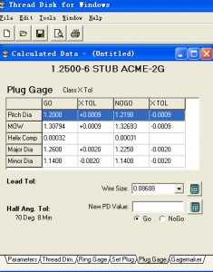

1.250-6STUBACME-2G梯形螺纹塞规。。。。中径值
yingliugroup 发表于 2010-5-25 13:10:43 | 显示全部楼层
矮牙的爱克姆螺纹塞规中经t:1.2+0.0009;z:1.219-0.0009英寸,
Tonymao 发表于 2010-5-26 13:34:03 | 显示全部楼层
楼上的正确。
