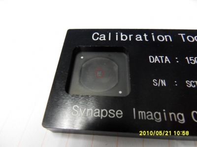

这个量块谁能做?
清水冰棍 发表于 2010-5-26 10:09:44 | 显示全部楼层 |阅读模式
这个量块谁能做?使用部门要求用非接触式,大家建议是否接触式就可以?如果可以做报个价给我,谢谢!凹下的槽边长25mm, 凸起的块1.7mm x1.7mm x150.9um.
上帝 发表于 2010-5-26 13:12:16 | 显示全部楼层
用微分表测就可以了
不过就怕运输坏了呵呵

 楼主| 清水冰棍 发表于 2010-6-7 14:05:51 | 显示全部楼层
回复 3# htl
    已经给赛宝检了,不好意思,用的是数显电感测微仪。

许三 发表于 2010-7-20 19:35:53 | 显示全部楼层
这个可是校准锡膏厚度测试仪用的标准块啊?
