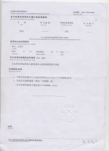

大家来评评这份泉州市计量所出的证书
aux8180 发表于 2010-5-26 13:17:45 | 显示全部楼层 |阅读模式
 楼主| aux8180 发表于 2010-5-26 13:22:55 | 显示全部楼层
回复 1# aux8180
我总觉得这份校准证书出得不是很规范,但人家是市级计量所,所以想让量友帮忙看看,是不是我多想了?
风吹石 发表于 2010-5-26 14:57:20 | 显示全部楼层
1、标准砝码如果没有证书编号,则应提供有效期,这样才能印证“溯源到国家基准”的话;
2、校准依据规范是不能空的(量仪测力仪一般依据JJG455-2000),而下面的一句话是对校准方法的说明,没有必要;
3、应该有全量程内至少5个校准点的数据,给出测量结果的不确定度,不要误差;
4、“1、2”两点只能放到说明或建议里,不是校准结果;
5、“U”和“k”应该用斜体,不确定度只要写成“0.03”即可(与量仪测力仪的显示位数相对应),不需要3位数字;
6、“第1页共1页”肯定是错的,加上封面,至少有2页。
wanghuawh2010 发表于 2010-5-26 16:11:09 | 显示全部楼层
连最基本的计量器具的信息都没有,看起来更像是证书的第二页
校准依据也没有
yangjm 发表于 2010-5-26 16:35:21 | 显示全部楼层
更像是一份"仪器出厂证明书(台资厂的称呼)",是楼主新买的数显量仪测力计附带的报告吧.正如手上的证明书上写的,"XX公司保证用于校验的仪器符合相关国家标准或相同等级的标准"电话沟通,公司出厂的就是这么个模式,测试数据没有.
这份证书甚至连出厂编号,校准日期这样的信息都没有.时间上可能也过去很久了,可能还是00年前的,建议重新校准/送校准.
zhoujidai 发表于 2010-5-26 20:57:05 | 显示全部楼层
1、标准器中砝码现在不称4等了,应该叫F2等级砝码或M1等级砝码,标准器没有证书号和有效期的信息。
2、哈哈,测力去长度室好像去错了地方。
3、校准必须有校准所依据的校准规范,而该证书没有。比对或用户要求最多也只能出一个测试报告,不能出具校准证书。
4、校准必须给出各校准点的示值或误差或修正值,而不能用符合**要求的结论性语言。
5、精度这个概念已停止使用,应该用准确度这个概念。;
6、校准证书原则上不应有再次检测(应该用校准这个词,校准证书吗)时间的字样。
7、前后用法不规范,如前行用精度,后行用准确度;前行用检测,后行有校准。
8、此页非封面,加上封面至少2页,共一页肯定有问题。
个人观点,供参考。。。。。。

真不敢相信-----这是地区级计量所出的校准证书----不会搞错吧?投诉!退校准费!

好像是09年的证书,这证书估计就2页。
很不规范哟,缺好多关键内容
hupeizhong 发表于 2010-5-27 21:39:43 | 显示全部楼层
大家说了很多点了,这份证书确实问题不少
补充一点:校准证书,加盖的却是检定专用章!

仿佛连一个封面都没有

信息量不全,还不规范

1、所用标准器的规格/型号、编号,检定证书号以及有效期均没标出。
2、被检数显量仪测力仪的信息不全,因为该证书只有一页。
3、本次校准所引用的技术依据没有标明。
4、出具校准证书应该给出校准数据,该证书粗略带过,只是告诉用户符合使用要求,既不像检定证书,也不像校准证书,给人不检出证的感觉。
yypei 发表于 2010-5-31 19:47:41 | 显示全部楼层
像证书的第二页
xqbljc 发表于 2010-6-1 09:04:32 | 显示全部楼层
这份证书真给法定计量技术机构丢人,应该反馈或投诉到泉州市计量所去。
一世流水 发表于 2010-6-1 15:34:17 | 显示全部楼层
看不清楚,但看出来是第一页的背面,并且是对标准器所说,从上面看应该是不全面的,章应该是校准 专用章
ydq 发表于 2010-6-1 16:23:10 | 显示全部楼层
回复 17# 一世流水
    证书的章是中国字,尽管钢印盖的上下颠倒且是背面,但应该是检定专用章。

难道没有写明“未经本站书面批准,不得部分复制报告”的要求吗?
难道没有写明“如对本报告的数据有异议,请在十五日内提出”的告示吗?
请楼主将第一页第二页等所有项目扫描全后再拿来议论,要不然会吃官司的呢!

应该依据JJF1134-2005规范校准。
地区级计量所出的校准证书,太搞笑了。

sfcl上海 发表于 2010-9-26 16:05:53 | 显示全部楼层
本人认为:
      1.没有给出上级计量器具的型号/规格、证书号、有效日期;
      2.没有给出本次校准所依据的技术规范;
      3.校准结果没有给出;
         4.没有委托方、委托方地址、计量器具名称、制造厂;
      5.没有校准人员、核验员、授权签字人的签名;
      6.不明白是校准还是检测。
 楼主| aux8180 发表于 2010-10-12 12:37:14 | 显示全部楼层
回复 20# 成精
    元件我这里当然有啊,只不过我是不想把检定校验批准人员给展现出来才这样做的,出发点就是让大家讨论一下这证书能否被CNAS认可,别为他意。
