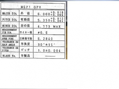

pitch diameter 不是只有一个公差么?
 楼主| zjauto 发表于 2010-6-1 12:35:35 | 显示全部楼层
中径是5.350+0.012/+0.004
按照规程的4-8级计算出来的理论中径\ MAX  MIN值 没有一个相同的.   具体怎么解释?

深水炸弹 发表于 2010-7-7 15:23:10 | 显示全部楼层
这是各个国家螺纹标准不一致造成的。

gzcdjllyj 发表于 2010-7-30 19:31:00 | 显示全部楼层
按日本的标准这是Ⅱ级的螺纹通端塞规,上限为+12微米,下限为+4微米,如果有磨损极限的话,应该为0微米。
