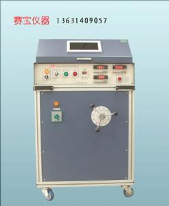

ceprei 发表于 2010-6-4 09:27:47 | 显示全部楼层
回复 3# JLlixiang
产品名称:大电流起弧引燃试验台
产品型号:1047A
详细技术指标:
型大电流起弧引燃试验台是对电路板试验样品进行大电流起弧引燃试验的专用设备,它是按符合GB4943-2001标准的A3条款要求设计制作。1047A型大电流起弧引燃试验台是采用大功率电抗和电阻组成电感性阻抗负载,并且采用TEST公司技术,直流电机、调速器、减速机、传动系统、计数器和控制电路等组成起弧机械运动装置,可产生精确的大电流起弧试验动作;还有它采用航空铝材制作机箱外框,机箱底部采用进口推轮。
性能指标
1.
试验电源
2.
输出交流电压:0~240V(ac),50Hz/60Hz
l
电压数字显示精度:±3%±3字;
l
最大输出交流电流:38A(ac);
l
电流数字显示精度:±5%±3字;
l
最大功率:10kVA;
3.
可调电感性负载
l
功率因数显示范围:0.4~1;(当I=33A时, φ=0.5);
l
功率因数数字显示精度:±5%±3字;
l
负载功率:10kVA;
4.
试验电极
l
固定电极:直径φ3.5毫米,具有30°横刃头部实心铜棒;
l
其直径误差:±0.1毫米;
l
移动电极:直径φ3.0毫米,具有总角度为60°的对称的圆锥体头部的不锈钢棒;
l
其直径误差:±0.1毫米;
5.
电机运动
l
直流电机一台,转距:大于20㎏·㎝;
l
控制移动电极的分离速度:254㎜/s;
l
其分离速度误差:±25㎜/s;
l
控制产生电弧速率:40次/分;
l
其误差:±1次/分;
6.
计数器 0~9999,可预设置;
7.
试验电源具有过流过压保护功能;
8.
产生电弧试验箱配有安全开关装置;
9.
工作电源 AC220V,50Hz/60Hz。
试验电路图
