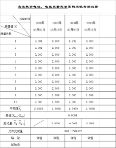

本人新手,对计量标准稳定性考核记录的增写不是很清楚,附件是我增写的,请高手指点,如有错误之处烦请指出。谢谢。

不知楼主考核标准的稳定性是做什么用,是新建标准申请考核,或是已建标准申请复查。若是新建标准申请考核,你的方法不对,若已建标准申请复查,则你的方法是对的。你可以看一下JJF1003-2008,规定的很详细。
规矩湾锦苑 发表于 2010-6-6 12:08:41 | 显示全部楼层
如果是已建计量标准的稳定性考核,方法基本上还是可以的。需要完善的地方如下:
1.你是直流电流表和电压表检定装置,根据表格中的计量单位应该是电压值的稳定性考核,电流与电压的测量稳定性都必须考核,不要忘记还有电流值稳定性的考核。
2.你的表格比JJF1033多出一行“差值”,不知道干什么用。看你的数据好像是各年考核的最大值与最小值之差,可是该计量标准何时寿终正寝并不知道,当然哪年会出现最大值或者最小值无法知晓,这个值岂不是年年在变化,但是你却没有分列,实行动态管理。如果确实没有用就干脆去除,如果确实有用,建议加以完善。
3.允许变化量应该根据你建立的标准器的准确度等级填写,如果是0.10%,应该根据考核的量值计算出具体数据,例如2.000×0.10%=0.0020。然后考核人员根据下一行的变化量与0.0020相比,如果小于0.0020,就在下一行的结论中填写合格,否则就填写不合格。
4.你还可以按JJF1033的C.3条规定用控制图和统计分析方法进行测量过程控制(检定规程控制)。

如果计量标准器和被检定/被校准的对象均为非实物量具,且对其测量的参数来说,不存在可以作为核查标准的实物量具,可以不做稳定性考核。

晕,允许变化量不可能是不确定度。其实就是你所用的标准器的误差。不能超过其就可以。

请问已经建立计量标准的稳定性考核和新建的计量标准的稳定性考核有什么不一样的地方?
规矩湾锦苑 发表于 2010-6-24 15:01:38 | 显示全部楼层
请问已经建立计量标准的稳定性考核和新建的计量标准的稳定性考核有什么不一样的地方? ...
yyy112082 发表于 2010-6-24 08:31
1.考核期
  新建计量标准应当经过半年以上稳定性考核。因此相邻两次考核的时间间隔最少可每月一次。
  已建计量标准应当保存历年稳定性考核记录。因此相邻两次考核的时间间隔是每年考核一次。
2.考核方法
  新建汁量标准,应有证明其所复现的量值稳定可靠的稳定性考核记录。用该计量标准对核查标准进行一组n次的重复测呈,取其算术平均值作为该组的测量结果,共观测m组(m≥4)。取m个测量结果中的最大值和最小值之差,作为新建计量标准在该时问段内的稳定性。如果不存在核查标准,可以不进行稳定性考核
  已建计量标准,应有历年的稳定性考核记录以证明其特性的持续稳定。用该汁量标准对核查标准进行一组n次的重复测量,取其算术平均值作为测量结果,不需要观测m组。以相邻两年的测量结果之差作为该时间段内计量标准的稳定性。如果不存在核查标准,则以上级法定计量机构检定数据为依据,选择JJF1033的45页给出的“计量标准器稳定性考核记录表”和“计量标准器稳定性曲线图”中的一种或两种给予考核记录均可。

这是计量标准履历书中的表格,请看清楚:是计量标准器的稳定性考核图表,在计量标准器经上级机构检定校准后填写,和楼主所说的计量标准稳定性考核不一样。
计量标准器稳定性考核是经上级机构检定校准的,不用存在核查标准;计量标准稳定性考核需要存在稳定的核查标准。
