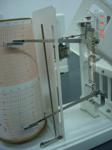

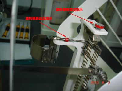

酱里个酱 发表于 2010-6-2 18:41:03 | 显示全部楼层 |阅读模式
这种温湿度记录仪可以自动旋转记录每天或者每周甚至是每月的温湿度,画在纸上作为记录。
该仪器在使用一段时间后或者运输途中经常会造成误差变大

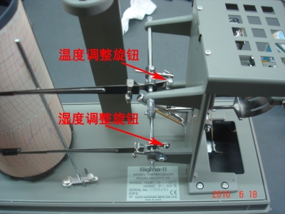

上帝 发表于 2010-6-18 15:22:34 | 显示全部楼层
SK SATO KEIRYOKI MFG.CO.,LTD
Sigma—II
HYGRO/THERMOGRAPH
MODEL NO.7210-00

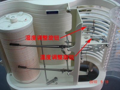

上帝 发表于 2010-6-18 15:27:10 | 显示全部楼层
ISUZE SEISAKUSHO CO.,LTD
TH-27R
