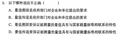

1、下列单位是导出单位的是( )
A、 km    B、 kg     C 、rad      D、  ℃

请问1 中 的 C  和 2中的 C 、D是正确答案吗?

1、在国防计量培训教材中规定有18个是有专门名称的导出单位,还有3 个与安全防护有关的导出单位,其中前18个中有rad  和 ℃,但是如5楼所说,有许多地方的答案是D
2、不管是量值传递与量值溯源,其结果都是要保证被测量值与国家测量标准相联系,但是题中的C、D叙述中都没有“结果”这两个字,所以我来要求讨论这题。

第二题答案:A
  理由:量值传递和量值溯源的本质区别为:量值传递是政府对企业和单位的要求,量值传递是企业自身为确保测量结果准确可靠的自主和自愿行为。保持被测量值与国家测量标准(基准)相联系是量值传递和量值溯源的共同特性。

但对"量值溯源往往是企业和单位自身的要求"这个说法,个人认为不妥当.使用、生产,经营的企业或单位进行量值溯源,这个活动具有"强制性"和"自愿性"个人看法.

第二题答案:A、C
量值传递
通过对测量器具的校准(检定),将国家测量标准所复现的单位量值通过各等级测量标准传递到工作测量器具的活动,以保证被测对象的量值准确和一致。
hysen 发表于 2010-12-1 12:46:42 | 显示全部楼层
1CD
2A,溯源是自下而上的,传递是自上而下的!
