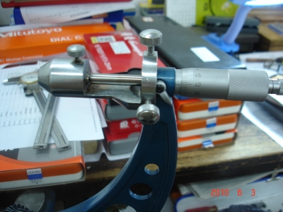

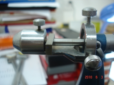

酱里个酱 发表于 2010-6-3 21:14:11 | 显示全部楼层 |阅读模式
装在微分筒前端
装上量块后的效果
大家也可以自己做,一端固定,另外一端需要一个钢球

非固定端远不只一个钢球这么简单了。
看楼主的工具外形图,非固定端有一颗起紧固作用的螺栓,说明这部分轴心部位有可调的装置,比如说,是一根一头带钢球的长螺杆,这样才是对的。不然,你固定端固定后,你就能保证测杆与钢球接触后,测微头刚好在零位?楼主图片拍的不能反应此工具的全部特征了。
这咱工具市场上有成品销售的。三点固定夹持,不是很好用。

我认为楼主的检具的确是个不错的检具,与JJG21给出的检具不同之处在于结构更为简单、小巧,安装方便。非固定端的下落自重力用一颗起紧固作用的螺栓平衡掉,JJG21用的是两个支持筋三角形支撑。
  大规格的千分尺,示值误差都比较大,微分头的示值误差随着千分尺测量范围的增加,对整个千分尺示值误差的影响会越来越小,到一定的测量范围时就会像4楼所说可以忽略不计。
  但是微分头的示值误差还是应该控制在一定的范围内的。微分头如果可以拆卸下来,其示值误差单独检定也还是非常方便的,检定方法根据自己的设备和工装实际情况来选择,方法会更多、更灵活。
  微分头的示值误差只要在4μm以内(0~50mm规格千分尺最大示值误差)就可以了。因此我认为JJG21-2008第10页最下面两行说明用专用检具只检定微分头的示值误差时,是有纰漏的。按照检定规程的说法,似乎微分头的示值误差也可以按表2要求,例如测量范围500mm的千分尺示值误差为±13μm。实际上±13μm是用量块检定整个475~500尺寸的示值误差,如果不检定整个示值误差而在检定微分头的示值误差,在保证千分尺两工作面平面度、平行度和相对位置偏移合格的基础上,用微分头的示值误差来作替代,则微分头的示值误差应该控制在±4μm才不影响千分尺的使用功能要求。
