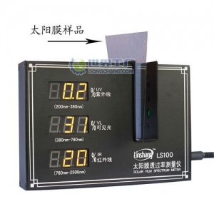

太阳膜透过率测量仪,用于测试太阳膜对于紫外线(200nm~380nm),可见光(380nm~760nm)和红外线(760nm~2500nm)的透过率.
    测试原理是采用紫外光源,可见光源和红外光源照射被测透明物质,感应器分别探测三种光源的入射光强和透过被测透明物质后的光强,透过光强与入射光强的比值即为透过率,用百分数表示。
    红外线测量,中心波长950nm,波长范围(850nm-1050nm).
    可见光的测量分辨率是1%,紫外线的分辨率是0.1%.
    拟用中性滤光片和金属石英滤光片校准其透过率指标,问题是仪器可见光区和紫外光区未给出中心波长,也无法用分光光度计测量其出射光的波长,而透射比标准滤光片在不同的波长测试点透射比参考值相差较大(最大有3%),应该选择哪个波长呢?

对于太阳辐射的测量,一般都是连续波长较多。你可先查阅仪器说明书中有无给出具体波长指标,如果没有,可以试试用分光光度计对滤光片进行全波段扫描,再用积分方式得出连续波长下的透射比。另外仪器生产厂和型号公布一下,便于讨论。

仪器是深圳市林上科技有限公司LS101太阳膜透过率测量仪,客户没有提供仪器说明书,只从该公司网站上查询到技术指标,红外光区的测量,给出中心波长950nm,可见光和紫外光区只有波长范围.
如图,仪器同时有三路光源照射被测透明物质,估计也没使用滤光片.

我认为测量原理是一样的。只要是测透射比原理都应该可以用透射片作为标准。知道其波长范围就可以用分光定值再进行测量。不过滤光片就要订做了,一般作为标准用的透射片需要整一使用波段都比较平直。

我觉得可以参考ASTM E 903 – 96。

紫外光:365nm
可见光:450nm
红外光:940nm
