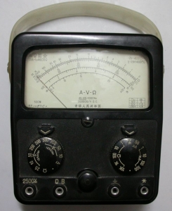

比如,用一个电流表头,加用电阻分压法可不可行?电阻有没有耐这么高的电压的?谢谢各位

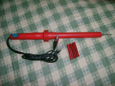

lymex 发表于 2010-6-29 22:30:19 | 显示全部楼层
模拟电压表就是这样的。
最简单的方法,买个500型的万用表,本身就有2500V的量程,直接用。
自己做,要有个比较灵敏的电流表,一般是50uA,用普通万用表就可以,串联电阻很好计算,也比较好找,实在不行的可以串联。但是,高压测试的部分一定要绝缘好,因此不建议DIY。
有现成的高压探头/测试笔/测试棒,原理类似,例如这个:
