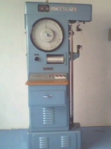

请问各位前辈检测设备点检和运行检查有区别吗?我觉得好像是一个意思,就是检查检测设备是否运行正常。我们这边新买了一台拉力机,看了说明书,编制了操作指导书,但是涉及到检测设备定期运行检查,不知道该怎么检查拉力机是否运行正常,有知道的朋友请多多指教哦!

找个量程范围内值的砝码直接吊呀,
看一下拉力机显示的值是多少,然后记下这个值并且与砝码值相比较,
制定一个允许误差,然后正常不正常就是你自己说了算.

您是实验室仪器的专家吗?很希望认识像你们这样的高手,因为我对这方面不太懂,希望您可以多多指教.上面图片便是我们所使用的拉力机,大盘上显示的是牛顿,实验室只有一个200g的砝码,内部自校过了,直接吊到拉力机上面拉,然后再换算吗?

老大
你这个试验机最起码有几百公斤的
你用一个0.2公斤砝码吊
够它的一个分度值吗
还是做一下校准吧
让他们告诉你数据

找计量部门校准呀!
风吹石 发表于 2010-6-27 09:07:46 | 显示全部楼层
这是计量设备,必须经过检定或校准后才能使用。这跟设备的日常运行检查没有关系。
经过检定或校准的拉力机,平时只要检查其电机工作是否正常,下夹头的上下移动是否自如,特别是限位开关是否正常动作就可以了。

    我们这边所有的计量器具买回来就送技术监督部门校准过了,只是根据3C要求检测仪器要做内部定期的运行检查。UL代表来时说砝码必须先校准,而我们这边只有电子分析天平附有一个校准过的砝码,确实也不在拉力机的量程内,昨天跟购买仪器的厂家联系了,拉力机自配有砝码,只是装箱时忘了,已经叫他们寄过来了,这砝码可以不送技术监督部门校准,自己做行吗吗?

单就技术上来说,这样的砝码不需要年年检定的。所以最好是校准一下,自己做期间核查,数年再重新校准。但此方法要看具体的认可人员,有点风险。自己用砝码对拉力机进行运行检查是完全可以的,但若发现问题,不能作为最终结论,必须再请计量部门进行检定后确认。

      看照片好像就是原广州材料试验机厂生产的用于非金属试验的拉力试验机,没听说过还有另外配备什么砝码,是不是另外两个量程的摆铊呀。
