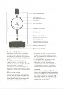

国外的丝网张力计说明书

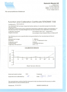

原厂校准报告
