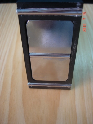

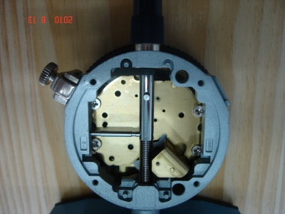

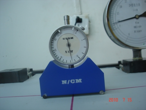

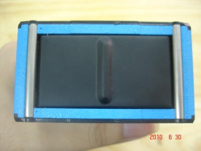

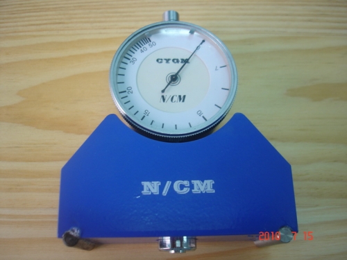

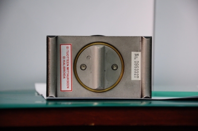

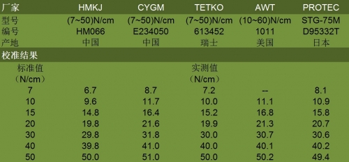

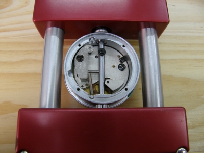

厂家:HMKJ  编号:HM066
优点:采用自重式铰链结构,示值底面线接触精度高,稳定。
缺点:较为笨重

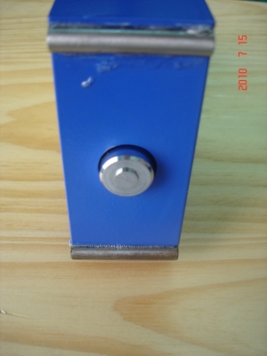

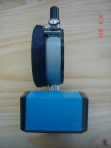

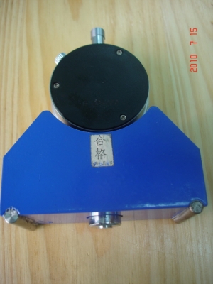

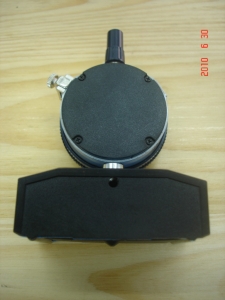

厂家:CYGM 编号:E234050
优点:价格便宜
缺点:底面为面接触,精度差

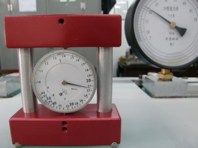

 楼主| 评测小编 发表于 2010-6-30 20:37:59 | 显示全部楼层

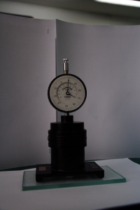

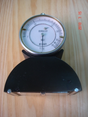

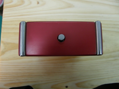

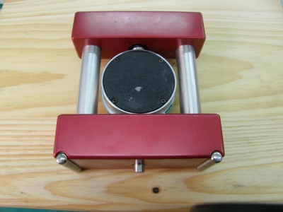

品牌:AWT
测量范围:(10~60)N/cm
该张力计的接触面是圆形面接触,在使用中会出现一个问题,想单独测量X方向和Y方向的时候,无法测出单方向的经纬线,会造成实际应用中的一些问题
 楼主| 评测小编 发表于 2010-6-30 20:42:01 | 显示全部楼层

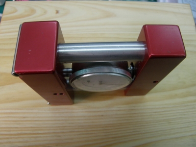

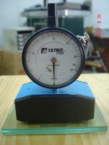

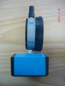

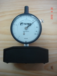

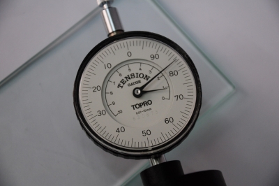

品牌:TETKO
量程:(7~50)N/cm
此款张力计是市面上最常见的张力计,设计较为合理,线接触,使用弹片结构,提高了灵敏度和稳定性
 楼主| 评测小编 发表于 2010-6-30 20:46:03 | 显示全部楼层

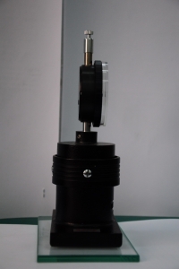

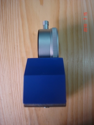

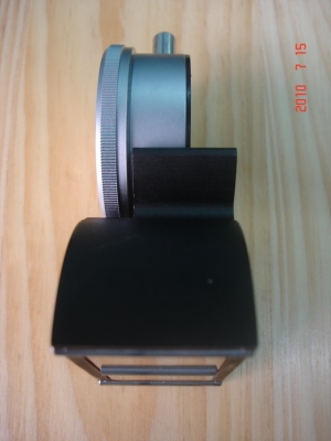

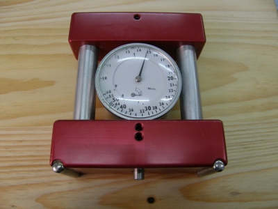

品牌:PROTEC
型号:STG-75M
此款张力计,需要有一个对照表来换算力值,比较麻烦,但误差比较小

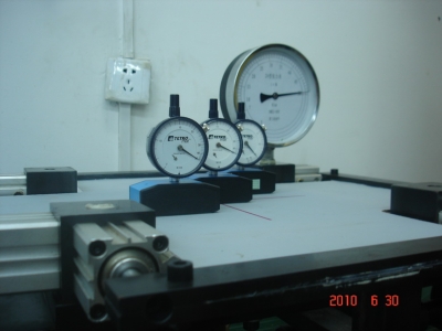

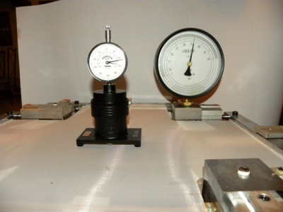

浪人 发表于 2010-7-1 15:53:57 | 显示全部楼层

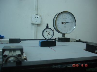

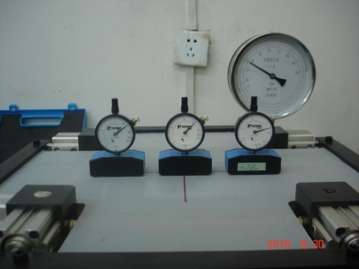

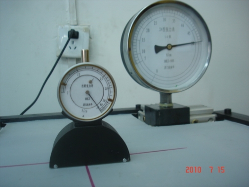

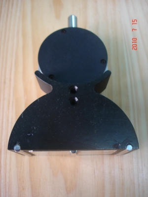

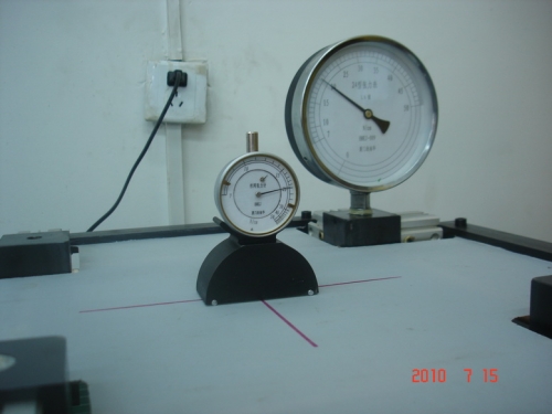

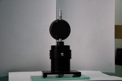

这种校准装置既然已申请专利,什么时候可以推广应用于实际的校准工作呢?
求学 发表于 2010-7-10 22:06:18 | 显示全部楼层
回复 7# 浪人
    我们计量站(厦门正毅国防工业计量站)已用了几个月了,帮客户检测了20几个各种类型的丝网张力计,确实挺好用的,也很方便。
许三 发表于 2010-7-20 21:03:08 | 显示全部楼层
那里可以买到这种校准装置?
深圳的计量机构赶紧用起来啊,那么多印制电路板厂肯定有不少用户需要检丝网张力计!

yscm 发表于 2010-9-22 23:13:55 | 显示全部楼层
怎样证明该校准装置的正确性和准确性,每年怎样复检?
yscm 发表于 2010-9-22 23:14:26 | 显示全部楼层
用于校准装置网拉破了怎么办?
yscm 发表于 2010-9-22 23:14:46 | 显示全部楼层
该校准装置,计量认证了吗?
上帝 发表于 2010-9-24 23:19:00 | 显示全部楼层
1.通过标准测力仪,也就是计量材料机的标准器加上万工显
2.网破了可以换
3.计量认证?面张力国内连标准都没有如何认证?等规程出来吧。
