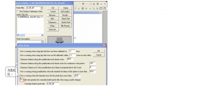

也许大家在CMM自动检测过程中发现这样一个问题:当程序从DCC运行中间需要自动更换探针时会出现一个探针名字确认的对话框,这就让自动检测降低了效率,大家是否有办法解决这个问题:在自动测量时避免探针对话框的出现。

yj407 发表于 2010-7-2 23:53:51 | 显示全部楼层
如图,将图示所指的那一项勾上,即可。不过提醒一下,此项勾选后,换测时将不会有提示,这会影响程序运行的安全性,请慎用。

    请问在更换测头时的运动速度太慢也会影响工作效率,有什么办法可以加速(除了控制盒上的加速旋钮)   我用的版本是PC DMIS CAD++ 4.3
yj407 发表于 2010-7-9 22:08:07 | 显示全部楼层
回复 5# 桃李满天下
两种方法:
1、按F10,出现参数菜单后,在打开“加速度”(我一直用英文版的,不知道中文版是什么名字)那个窗口,修改那里的加速度参数。
    另外,看一下“动动”窗口,看一下移动速度是不是100%,若不到,可调至100%也能加快其速度。
2、进入超级终端进行修改。
还是前面说的,速度调快了,但危险系数也随之上升了。建议不要 轻易更改。
