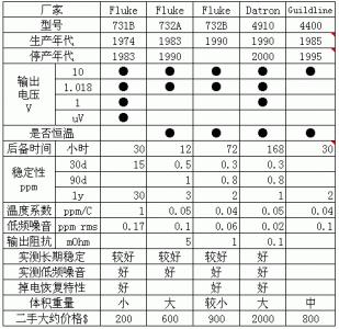

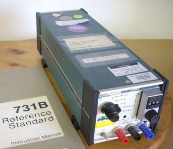

731B的测试
731B.jpg Fluke在1974年就已经开始生产731B, 这可以认为是Fluke第一款固态基准了,尽管前面有730732A,但产量少无说明。
体积不大,非恒温设计,采用12节镍镉电池串联成14.4V做后备,至少可用30小时。
指标很一般,年老化30ppm,月老化15ppm,尽管有一说后来改为一半,但没见到文件。
温度系数<1ppm/C,低频噪音<1ppmVpp,相当于0.16ppm rms,输出阻抗<5mOhm。
掉电恢复特性,没有指标。非恒温的一般很小
耗电很小,实际测试交流变压器励磁电流只有大约2.2mA,三重屏蔽,发热极微。
变压器次级绕组电压余量比较大,整流滤波后17.5V(电源电压225V下)。
整流侧耗电大约8mA,因此若电池是300mAh的,可以用37小时。
电源的充电部分是很简单的二极管+电阻,防反+限流,没有恒压。看来是镍镉电池比较耐浮充。
电路看来是设计成带电池运行的,我的几个731B电池都没有了,造成输出电压纹波太大,因此把充电二极管开路。
另外,电池+运行表头也需要电池,并了一个电阻才指示正确。

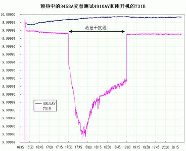

某731B的测试:
这个测试,用了3458A通过2×2开关,交替测试4910AV和被测的731B。
深色曲线4910AV,系直接用加电不久的3458A测试,所以能看出逐渐的变化,属于3458A的变动。
粉色的731B曲线,已经用4910AV进行了改正,为真值,公式是:显示值=测量值+改正值。改正值为对应的10V-4910测试值。
最开始的时候,731B刚加电,第一个读数就在最终值的0.2ppm之内,因此可以看到,非恒温的731B几乎是不需要预热的。
仔细看,731B加电后,在几分钟之内电压下降了0.15ppm左右,以后虽然逐渐慢慢下降,但幅度很小了。
中间一段,故意加入了干扰,系笔记本电脑的充电电路所导致。干扰对731B影响很大,一个是读数下降了好几个ppm还是变化的,另一个也使得短期不稳定起来。
总之,这个图测试了731B的:
开机特性,非常好;
噪音/短稳特性,很不错,方差0.028ppm(4910的方差更好一些,为0.017ppm);
受干扰特性,不好,与4910比相差甚远;
电压值,9.999975V,即负偏2.5ppm。考虑到此基准多年没检定,没调节,这个偏差相当不错。
测试环境温度24.5度,测试过程中几乎没变。

732A是Fluke从1983年就开始生产的一款非常成功的基准。
当时竞争者少,LTZ1000还没有出现,10V固态基准也很少被用做基准。Fluke在732A成功后,也为了表明态度,把自己的基准从饱和电池替换成了732A,当然这样也便于推销。
国外用量比较大,我国也进了不少732A,现在很多开始退役,二手市场能够见到。
内部采用经典的SZA263参考放大器作为核心,恒温、电阻+运放升压到10V。恒温槽比较大,因此后备电源用了4组6V铅酸电池,只能提供12小时的后备时间。
指标上看,年老化3ppm,90天1.0ppm,30天0.5ppm。
温度系数<0.05ppm/C,低频噪音<0.1ppm rms,输出阻抗<5mOhm。
掉电恢复特性,没有指标。据说0.3ppm。

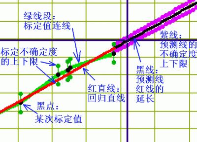

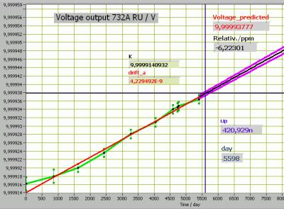

先看一篇lgq找到的有关732A老化及预测的文章:http://www.imeko2009.it.pt/Papers/FP_670.pdf
描述的732A很不错,体现在:
1、老化很小,5598天变化了+2.4ppm,平均每年0.16ppm
2、变化规律性好,线性度好
其实,国内有732A单位很多,每年都做检定,都可以做出类似的图来。但好像很少有人利用检定数据。检定完成后回去一放,时间长了甚至都找不到了,反正有最后一个标定就好,即便全丢了,等下一年重新检定就都有了。殊不知,历史的数据很重要,可以找规律、做预测。
文章中的一张图:
局部放大解释

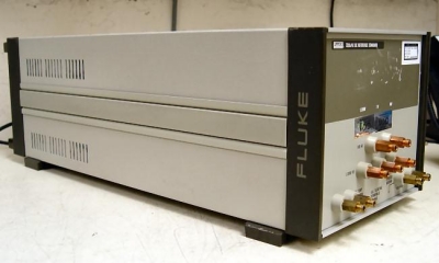

732B的测试
732B.jpg 732B是Fluke的主力基准,也是目前使用的最广泛的一个固态基准,同时也是计量单位购买基准时的首选。
我国不少单位买了732B,用来做转移标准,替代原来老的732A。
732B是Fluke大约1990年开始生产的,体积小巧,性能指标也算不错的。
内部采用经典的SZA263或LTFLU-1参考放大器作为核心,恒温、电阻+运放升压到10V。后备电源用1节常见的12V7Ah铅酸电池,可提供72小时的后备时间。
指标上看,年老化2ppm,90天0.8ppm,30天0.3ppm。
温度系数<0.04ppm/C,低频噪音<0.06ppm rms,输出阻抗<1mOhm。
掉电恢复特性,10分钟以内<0.1ppm,10分钟以上24小时以内<0.25ppm。

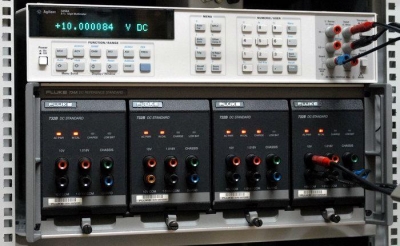

老化测试
测试结果不算很好。4个连号的732B(装在一个机箱里,叫734A),有两个超过2ppm/a的指标。

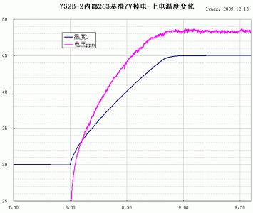

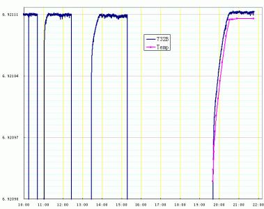

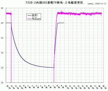

掉电测试主要测试内部7V,这才是真正的基准。
测试10V以后在抽空去做,因为那样包含了2个升压电阻的特性。
短期掉电特性,主要测试因电冲击而引起的变化,此时由于掉电时间短,温度没有变化或变化很小。
短掉电在这组测试里进行了4次,第一次是非常短的几秒钟,恢复的很好。第2次大约20分钟,恢复的也很好,第3次掉电1小时,恢复的一般,最后一次掉电4小时,有点过恢复。

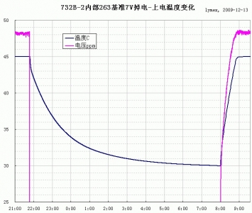

中期掉电特性,主要是掉电几小时后,让内部恒温槽的温度冷却下来,马上再加电,主要测试温度恢复特性。
测试期间从前一天晚间到第二天上午,21:47断电,第二天早晨8:00上电。
温度时间常数为1小时,10个多小时的时间内部温度已经降低到室温附近,重新加电后不到1小时温度恢复。
立即恢复特性:48.28-48.30=0.02ppm,非常好。
所谓立即恢复特性,就是取掉电刚恢复后的100个测量值平均,减去掉电前100个测量值的平均。
只看局部,就是上电特性。从曲线可以看出,Fluke做的很不错。一个是温控比较理想,速度比较快,在一个小时之内稳定,没有过冲或振荡。另一个是,电压曲线与温度曲线非常同步,没有滞后或波动。
看的宽一些,就是上电恢复特性。在11个小时的重新上电时间内,没有发现明显的波动。当然,由于内部7V直接引出,输出阻抗大,干扰也大一些。

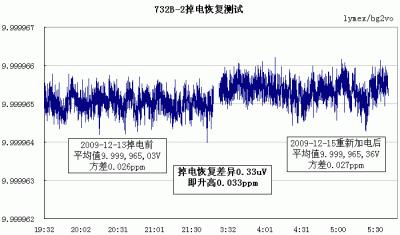

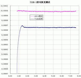

长期掉电特性,主要测试因放置后的恢复。很多基准因为条件不具备(无人值守,电瓶无电),因此是不通电的,使用时先开机。校准的时候也是没有电池,校准后就下电,等运回后已经几天过去了。
先来一个30个小时掉电的,此时恒温槽完全冷却。
测试的是10V,加电后仍然不到1小时就恢复,恢复前有过冲。这个过充不是温度的,也不是内部7V的,而是10V的,也就是说是升压部分的。
在掉电前测试了电压值,与加电稳定后的测试数据放在一起比较
结论是:掉电特性良好,差异仅为0.033ppm,而且这还包括了各种测试的不确定性,例如732B本身的变化(即不掉电30小时后也完全可以变动这么多)、4910AV的变化、3458A的转移不确定度。
