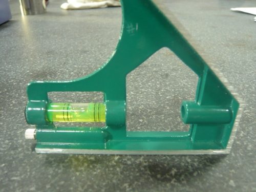

qc02071402 发表于 2011-3-1 20:46:43 | 显示全部楼层
回复 14# xqbljc
    P1050092.JPG   呵呵,就这个东西,不知道检什么指标,想参考一下规范JJF1110当中6.6.1水准器的零值误差。但是我不知道这个东西分度值是多少,产品说明上也没给出分度值。水准器左右两端倒是有两条对称的黑色刻线,不明白是用来读什么的。比方说我把它放到平板上,水泡偏到左侧两条刻线之间,那么可以肯定这个水准器不平,我现在想知道偏多少,怎么求呢? 有没有必要去求这个具体的量?
xqbljc 发表于 2011-3-2 11:28:55 | 显示全部楼层
回复 15# qc02071402
    看了你上传的图片,终于明白你讲的所谓“三角形的支架,中间嵌了个水泡”是什么东西了,这决不是什么水平尺,也不是水平仪,而是主要用于机械、木模加工中角度、长度、高度测量及中心定位的的一个组成部件。它的校准依据是JJF1132-2005《组合式角度尺》校准规范,在JJF1132-2005中的图1结构示意图中,可以看出,你上传的图片所谓“三角形的支架,中间嵌了个水泡”就是图中(5)角度尺和(6)水准器,此水准器没有什么分度值,是测量时做参考用的,所以不需要校准,也不需要去求这个具体的量。
    你上传的图片,应该讲照相的角度问题,所以有些变形,组合式角度尺中的(5)角度尺与(4)直尺构成90°时,其角度偏差为±8′,(5)角度尺与(4)直尺构成45°时,其角度偏差为±10′。
qc02071402 发表于 2011-3-2 20:42:28 | 显示全部楼层
回复 16# xqbljc
谢谢,您不说的话我还真不知道要参考要这个规范,我得好好看看JJF1132了。 我这还有问题得麻烦您
这个坡度尺,规范JJF1110里6.6.1:将坡度尺放在平板上,调整调节螺钉,使水准泡的一端对准一侧的中间刻线;再将坡度尺水平旋转180°,放在同一位置,在同侧观察水准泡的位置是否偏离中间刻线,其偏离量的一半即为水准器的零值误差。
它说的这个中间刻线指的是哪啊? 这个水准器跟组合角尺里面的差不多哦,两侧各有两条对称刻线。。。偏离量应该就是调节指示表上的格值得到的吧?(调整螺钉,使旋转前后的坡度尺的水泡处在同一位置,观察格值变化了多少)
规范上4.6中要求水准器的零值误差不大于0.2个分度值。。这个分度值不就是格值吗? 我看了一下指示表上显示“每格=1/1000” 但没给单位,我想单位应该是m吧??
下面又要求示值误差±5mm/m,这个怎么求呢? 我是按照6.6.2那个方法用量块校的,规定是把水泡调到中间位置时,指示表的指针应指向零位。。不过我把指针调到零点时,水泡并没有在中间,所以我就以水泡居中的那个值为零位了。后来我得出的结果如下:5mm时误差+2格,10mm时﹢4格,15mm时﹢6格。 我可以不可以理解成:5mm时误差+2mm/m,10mm时+4mm/m。(5mm、10mm等为量块的尺寸)
请指教,谢谢~~~
xqbljc 发表于 2011-3-5 13:20:42 | 显示全部楼层
回复 17# qc02071402
    你上传图片的坡度尺,应该是温州生产的。JJF1110里6.6.1的文字描述,可以说不是很到位,所谓中间刻线实际上并不在水准泡的中间,所以容易引起人们的误解。但如果你把校准零值误差的原理搞清楚了,还是能够看懂规范中的文字描述的。在平板上校准坡度尺的零值误差,平板就是一个基准平面,坡度尺在平板的同一位置调转180°,两位置的读数分别为坡度尺的零值误差与平板的水平误差的叠加,只不过两位置的零值误差符号是相反的,所以两次读数的差值(抵消平板的水平误差后)就是坡度尺零值误差的两倍,则一半即为坡度尺的零值误差。这个坡度尺零值误差的校准与水平尺、水平仪应该是相同也相通的,只不过坡度尺是通过读数装置(指示表)读出,而水平尺、水平仪是通过相对同一侧的刻线偏离状况估读出来的。
    温州生产的坡度尺其出厂说明书上描述的非常不清楚,也不知道这样的产品是如何获所谓的地方优质产品称号的。坡度尺指示表上显示“每格=1/1000”,其单位肯定不会是m,而应该是弧度(rad),只不过弧度的单位可以写,也可以不写,所以引起人们的猜疑。既然每格=1/1000(rad),根据换算系数206265,1/1000(rad)=206.265″,也就是相当于200″,另外根据坡度的定义,它应该是一个比值,所以通常1/1000=1mm/m(但mm/m并不是个单位,只是个换算因子1/1000),由于坡度尺的分度值为1/1000(rad)或1mm/m,相当于一般常见水平仪分度值的20~50倍,所以坡度尺是一种比较粗糙的角度计量器具。
    你下面提出关于示值误差校准的问题,我没有看明白,但只要把坡度尺的结构原理及分度值搞清楚了,并知道坡度尺两支脚的距离,那么示值误差的校准计算是会很容易搞清楚的。这些东西仅仅用初中数学中的“相似三角形对应边成比例”就可以理解、计算并解决。
