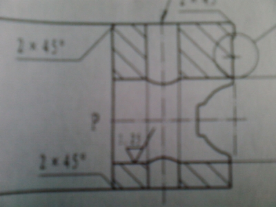

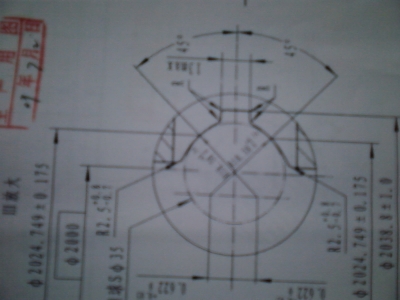

请问在三坐标上测量轴承的接触角(45度),虚拟一钢球与沟道接触,求接触角,谢谢,CALYPSO和PC-DIMS

yj407 发表于 2010-7-5 20:19:01 | 显示全部楼层
拍得不清晰,能否重新上图?
 楼主| 天逸 发表于 2010-7-6 09:13:52 | 显示全部楼层
回复 2# yj407
    那是一个轴承沟道,图纸上由两个不同心,等值的圆弧组成,测量的是轴承在运转时,滚动体(钢球)与沟道圆弧的接触位置与基面夹角
smartcheng 发表于 2010-7-6 17:02:32 | 显示全部楼层
轮廓仪测量,三坐标很难测也很麻烦
