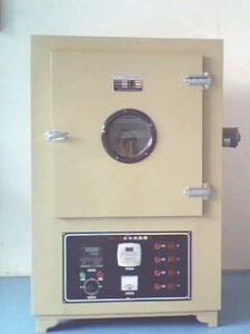

这是我们实验室使用的老化箱,温度、时间设置好了,但是还没有到老化结束的时间温度就会自动下来,搞不明白怎么回事?

换个相同时间继电器试试。
zhoujidai 发表于 2010-7-5 17:40:38 | 显示全部楼层
时间控制器有问题,重新标定或更换。
lxh0930 发表于 2010-7-5 19:22:25 | 显示全部楼层
回复 1# scaling
    控制器的时间计时器有问题,如果是独立的,换个计时器即可。
梦醒时 发表于 2010-9-8 16:08:05 | 显示全部楼层
加热部分有问题。请电工修理
